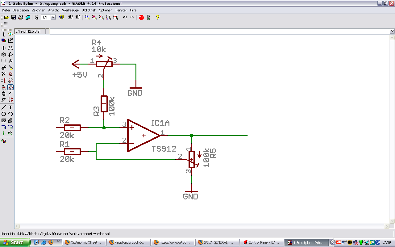

#672161
Nichtinvertierender Verstärker mit 1-facher Spannungsverstärkung, das
heißt, der Ausgang führt direkt zum inv. Eingang, das Signal wird am
nichtinv. Eingang eingespeist. Der Offset läßt sich nur am nichtinv.
Eingang addieren/subtrahieren, das hängt aber vom Ausgangswiderstand der
Signalquelle ab. Invertierend wäre einfacher.
Das Signal von der Quelle über einen Widerstand auf den nichtinv.
Eingang legen und eine Offsetspannung von einem Poti über einen 10fach
größeren R dazuaddieren ist die einfachste Möglichkeit.

Okay wenn ich eure Tipps nun richtig verstanden habe muss das wie im
Anhang aussehen?
Am invertierten Eingang nehme ich die Spannungsrückkopplung mit ´nem
Poti vor.
Am nicht invertierten Eingang unterdrücke ich ebenfalls mit nem Poti den
Offset von der Signalquelle. Ich hoffe dass diese Beschaltung korrekt
ist. Ergibt für mich zumindest mal Sinn, aber muss ja nix heissen ;)
Die Ein- und Ausgangswiderstände (besonders RL) machen mich noch
stutzig. Nun weis ich zwar nun was RL auf deutsch heist, anfangen kann
ich damit aber noch nicht so viel. Würde darauf tippen dass wenn das
Ding Lastwiderstand heist er an den Ausgang hingehört.
Meine Signalquelle hat einen Innenwiderstand zwischen 1k und 2k. An die
Eingänge hab ich mal 20k Rs gehängt. Aber da dürfte ich ja recht
flexibel sein, solange ich nicht an den Maximalstrom rankomme.
Gast #673393
Hi
Habe dir mal eine Schaltung angehängt. Da du sowiso einen Doppel-OV
benutzen willst, kannst du auch beide nehmen. Das Verhältnis R6/R7
bestimmt die Offsetkompensation und mit R4/R5 kannst du die Verstärkung
einstellen.
Die Simulationsofteware kannst du dir bei www.linear.com kostenlos
herunterladen. Ist nicht perfekt, aber brauchbar.
MfG Spess
Gast #673414
Hallo!
Danke für die Hilfe.
Die Schaltung schaut vom Prinzip her mal der von mir angehängten recht
ähnlich aus. Bin ich schonmal beruhigt ;-)
Ich habe mir mal 3 von den TS912 gekauft. Sollten spätestens übermorgen
eintreffen. Dann werd ich da mal etwas rumexperimentieren.
Jetzt wo ich Gewissheit in Sachen Gegenkopplung und Offsetunterdrückung
habe sollte das schon hinhauen ;)
