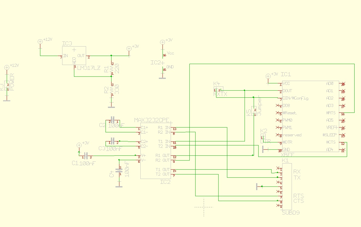

ich habe mir zwei kleine Adapterplatinen für meine beiden Xbee Module
gebaut.(siehe Anhang)

von Klaus Appen (Gast)
Schaltplan vergessen ;-)

von Mike (Gast)
So funktioniert das nicht.
Überprüfe nochmal Deine Schaltung besonders den MAX !!!
Gruss Mike
von 2961 (Gast)
Die Beschriftungen der Signale am MAX sind auch maximal unguenstig
gewaehlt. Die gewaehlte Art bevorzugt Fehler. Anbei ein 232 Symbol von
mir.
von Martin F. (theo)
Dein Schaltplan weist leider einen gravierenden Fehler auf. Der MAX 232
ist nicht für 3Vdc spezifiziert. Du musst also für den MAX232 5Vdc und
für das Xbee-Modul 3Vdc zur Verfügung stellen.
Im Anhang findest meinen Schaltplan, der nachweislich funktioniert.
Klar, die Spannungsaufbereitung für das Xbee-Modul über die drei in
Serie geschalteten Dioden ist nicht optimal - da schlecht stabilisiert -
, funktioniert aber zuverlässig und ist preisgünstig.
Zu Deinem anderen Problem: Zwei Module können mit einem PC nur
miteinander kommunizieren, wenn an dem Modul - welches nicht am PC hängt
- PIN 2&3 des SUB-D gedreht wird (RxD auf TxD).
Ansonsten nimm einfach zwei PC's, mit je einem freien COM-Port und je
einem Modul. Über Hyperterminal kannst Du dann mit beiden PC's
kommunizieren, als wären Sie direkt mit einem NULL-Modem Kabel
miteinander verbunden.
Gruß Theo
