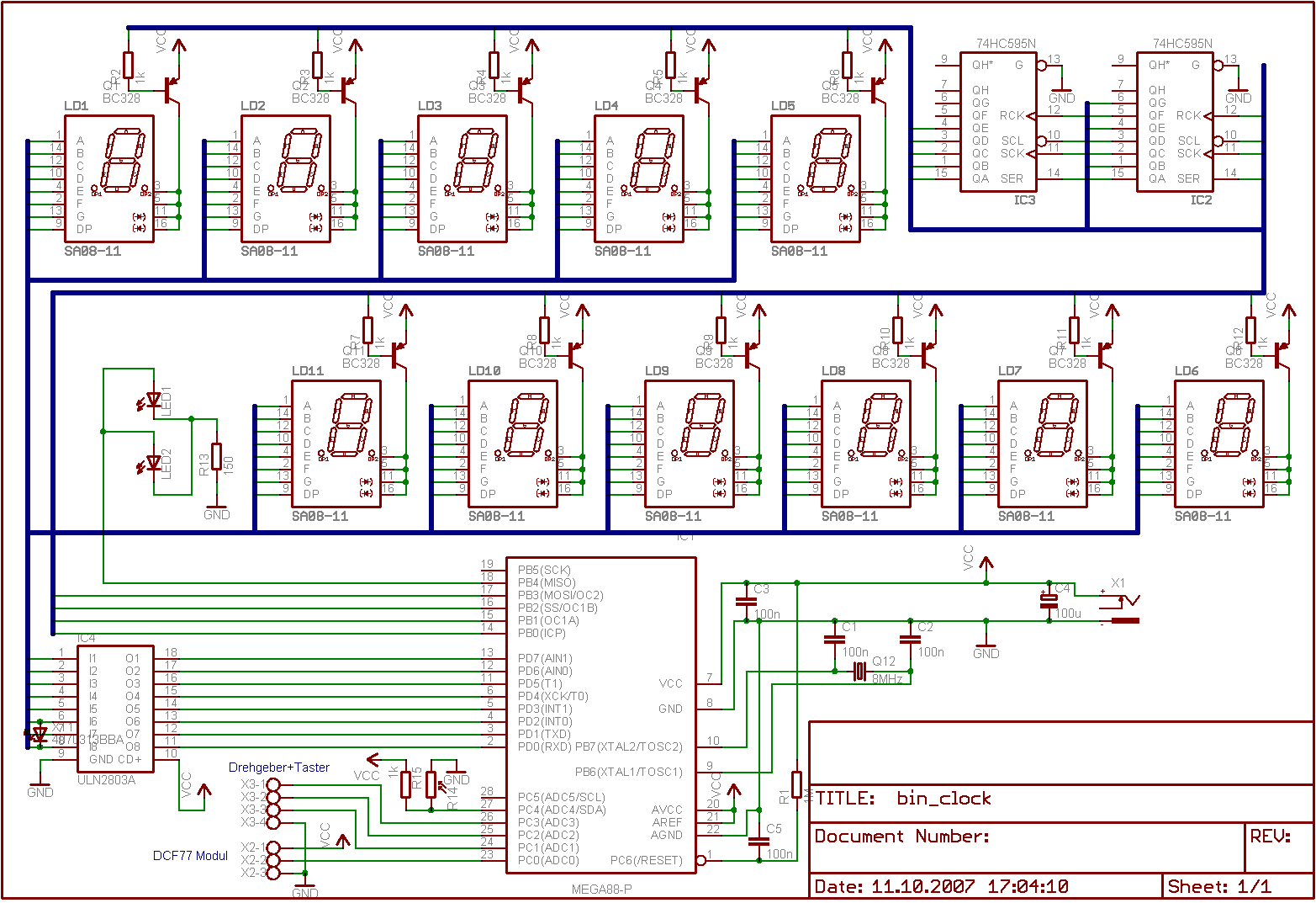

Gast #674076
@Fritz
Ah, super. Danke. Daran hätte ich bestimmt nicht gedacht.
Hab da jetzt mal ein Schaltplan gemacht. Musste das aktivieren der
einzelnen Segmente per Schieberegister umsetzen da die Portpins sonst
nicht reichen.
Kann das so funktionieren? Oder ist da noch grobe Fehler drin. Hab mit
Eagle noch nicht so die Erfahrung.
Ein Problem das mir grad aufgefallen ist, ich bekommen das alles gar
nicht auf eine Europlatine. Gibt es da eine Möglichkeit das auf zwei
aufzuteilen?
Ist aber wohl eher eine Frage fürs Eagle Forum...
Hans
#677053
> der einzelnen Segmente per Schieberegister umsetzen da die
> Portpins sonst nicht reichen.
Da hast du 4 Pins benutzt, da kannst du alternativ auch zwei 74HC(T)138
kaskadieren, oder einen 74HC(T)154 einsetzen. Der Vorteil ist, das du
die anzuzeigende Stelle direkt binär ausgeben kannst und nicht erst eine
Schieberoutine programmieren mußt.
Ich vermisse übrigens in deinem Plan noch ein paar Segmentwiderstände,
aber die hast du sicher vorgesehen :-)
Gruß Reinhard
