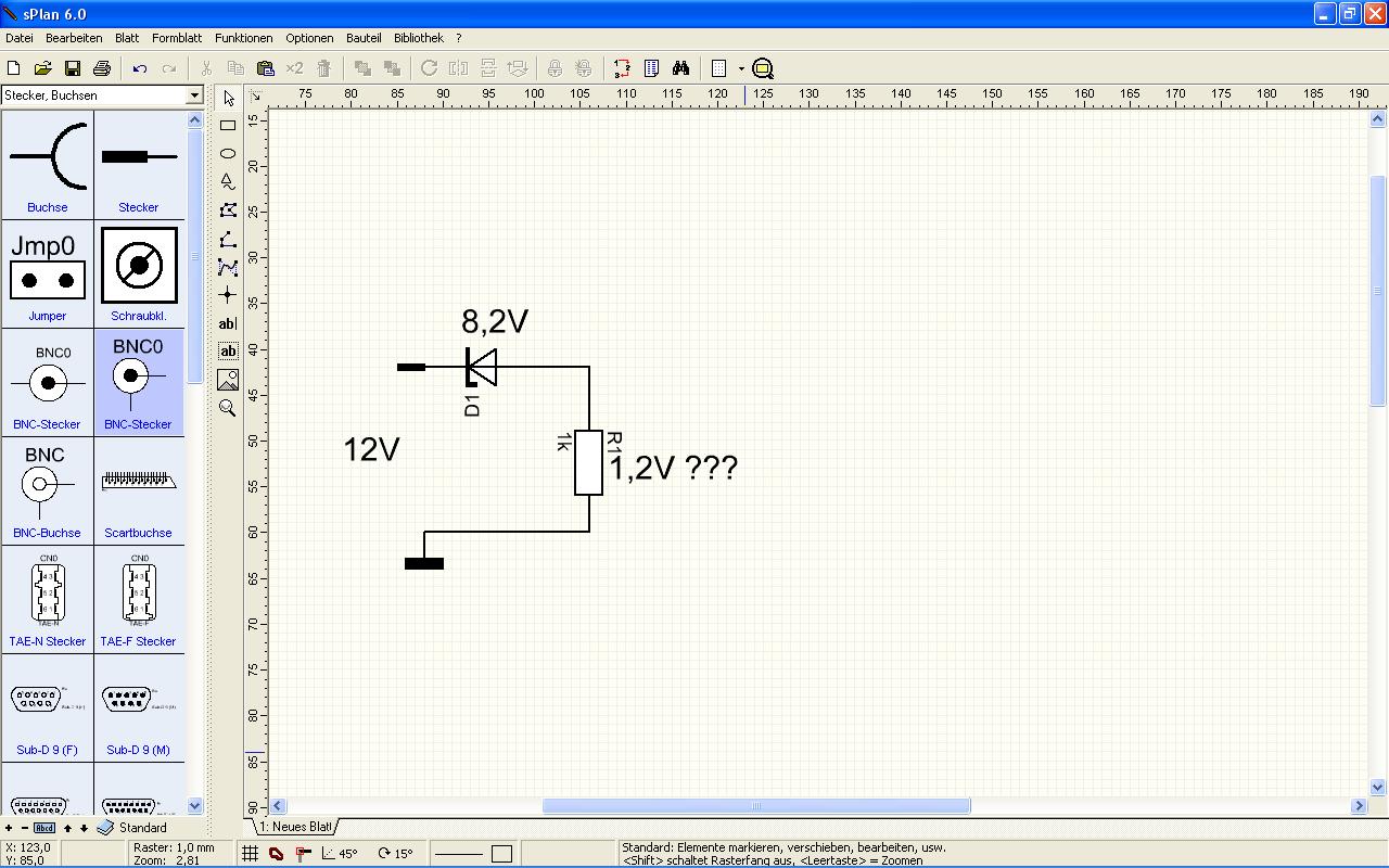

Gast #673325
ich habe gerade viel über Z-Dioden gelesen, aber eins ist mir immer
nocht nicht klar.
habe was gezeichnet (anhang)
ist das denn richtig so?
fallen an der Z-Diode (reihenschaltung) immer 8,2V ab?

Gast #673356
> eeemmm, sorry, bei R1 soll natürlich 1,8V stehen
eeemmm, nein, bei R1 wird 3.8V stehen, denn 12V - 8.2V = 3,8V (sagt
jedenfalls der Windows Taschenrechner ...)
