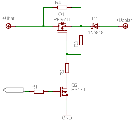

Guten Abend!
Ich habe ein Problem mit einem Schaltungsteil. Dieser soll ein
Solarmodul bei Bedarf an einen Akku schalten. Die Schaltung ist oben zu
sehen!
Dabei wird über R1 und Q2, Q1 angesteuert. R4 dient zur
Erhaltungsladung.
D1 hat die Funktion, dass sich der Akku nachts nicht über das Solarmodul
entlädt.
Nun ist folgender Fehler aufgetreten: wenn die Spannung am Solarmodul
über 15V steigt, dann beginnt Q1 ohne Ansteuerung zu leiten (je größer
Usolar desto mehr Stromfuß in den Akku).
Ich verstehe aber nicht warum! Kann mir das jemand erklären?

Q2 wird auch leitend! Die Regelung funktioniert wunderbar, solange die
Spannung des Solarmoduls unter 15V bleibt!
R1=3,3k
R2=33k
R3=100k
R4=1k

Pull-Down muss ich morgen mal probieren! Ich hatte zwar heute schon die
Spannung am Gate von Q1 gemessen (0,0V), wenn der Strom beginnt zu
fließen, aber einen Versuch ist es wert!
Relais fällt flach, weil die Platine schon so steht!

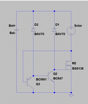

Bis auf Q2 und R1 alles raus. Solarmodul direkt mit + verbinden und - an
Drain von Q2. Für Q2 eventuell einen besseren Typ. my 2 cent.
Ansonsten einfach Solarmodul über Shottkydiode an Bat anschließen, oder
die Schaltung im Attachment mal probieren.
Warum willst du überhaupt das Solarmodul per Controller manuell
abklemmen ?
Gruß hagen

Ich muss das Solamodul doch vom Akku trennen wenn dieser voll ist, sonst
wird er überladen!
Warum soll ich die Schaltung bis auf Q2 und R1 rausschmeißen? Die
Schaltung sollte so doch funktionieren oder warum meinst Du raus damit?
Die Schaltung sieht IMHO völlig korrekt aus. Ich hätte zwar R1
weggelassen bzw. mit R1 einen bipolaren Transistor genommen aber so
sollte es natürlich auch funzen.
Hast du die Anschlüsse mal kontroliert, vielleicht ist z.B. bei Q2 Drain
und Source vertauscht.

R1 dient nur als Strombegrenzung für meinen µC-Port, da dieser nur einen
geringen Strom liefern kann!
Q2 ist korrekt beschaltet!
Mich wundert es ja nur, dass die Schaltung super funktioniert solange
Usolar kleiner 15V ist!?

Ok, hab dich falsch verstanden. Dachte du wolltest das Solarpanel
möglichst verlustarm nur dann an den Akku schalten wenn die Spannung die
es erzeugt auch ausreichend groß ist. Normalerweise benutzt man dazu
Schottkydioden, die haben aber eine zu hohe Durchbruchspannung von >
200mV. Mit der Schaltung in meinem Attachment simuliert man quasi eine
solche Diode aber mit < 10mV Durchbruchspannung. Dh. sollte die Spannung
nur 10mV größer der des Akkus sein schaltet diese "Diode" durch. Der
Eigenstrombedarf liegt im nA bereich.
Gruß Hagen

So, neue Erkenntnisse!
Ein Pull-Down an Q2 bringt leider nichts!
An Q1 ensteht ohne Ansteuerung bei steigender Solarspannung eine
positive GS-Spannung, die Q1 langsam aufsteuert.
Wie kann man das verhindern? Warum kann eine positive GS-Spannung einen
P-Kanal-MOSFET aufsteuern?
hi,
kann sie eigentlich nicht. ich finde r3 (und auch r2) reichlich hoch
dimensioniert, rein aus dem bauch raus, für 'nen pullup find ich den zu
mager.
versuch's doch mal richtig deutlich, bei solch winzigen krabbelstömen
reicht's ja, dass der nachbar niesst und alles verändert sich.
nur so als anregung, wie gesagt, der guru in mosfets bin ich nicht.
grüssens, harry
