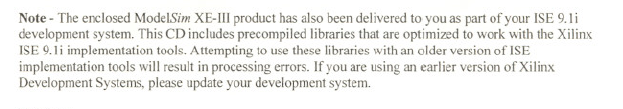

Kann man ISE9.2.03i und ModelSIM XE II 5.8c miteinander betreiben?
Ich habe den Text im Anhang in einem Xilinx-Brief gelesen.
Da steht etwas von Inkompatibilität zwischen älteren ISE Versionen und
ModelSIM XE-III.
Kann es auch in die andere Richtung Probleme geben?
- ältere Version ModelSIM XE
- neues ISE
Gruss, Martin

von Klaus F. (kfalser)
Die Starter Edition von ModelSim für Xilinx ist kostenlos.
Weiters gibt es eine bessere Version von ModelSim für Xilinx, welche ein
paar Limitierungen weniger hat.
Das bezieht sich aber nicht auf die Funktion, sondern nur auf die
Geschwindigkeit mit der simuliert wird.
Wenn Du dafür eine Lizenz haben solltest, dann kannst Du fast sicher
nicht auf die aktuelle Version upgraden, weil Modeltech bei Sprüngen von
5.x auf 6.y immer neue Lizenzfiles benötigt. Aber auch in diesem Fall
ist der reine Download kostenlos.
Wichtig ist es, dass man bei den Starter (und Xilinx ??) Editions von
Modelsim immer die zugehörigen Libraries vom der Xilinx Webseite holt
und nicht selbst kompiliert, weil sonst die Performance-Limitierung
früher zuschlägt.
Bezüglich Kompatibilität kann ich nur sagen dass ich eine noch ältere
Version des Simulators (5.5 PE) verwende, welche mit der funktionalen
Simulation (UNISIM) keine Probleme hat. Was nicht funktioniert ist die
Timing Simulation,  da sich die neuen Vital-Modell der SIMPRIMS Library
nicht mehr compilieren lassen.
Klaus
von Martin K. (mkohler)
Ich habe nun ModelSIM XE III 6.2g Starter Edition heruntergeladen und
installiert.
Die Version reicht für unsere Designgrösse inkl. Testbench aus. Ich habe
noch ca. 4000 Zeilen Reserve. Da kann ich noch einige Teststatements
hinzufügen ;-)
Danke für die Antworten, der Thread ist für mich erledigt.
