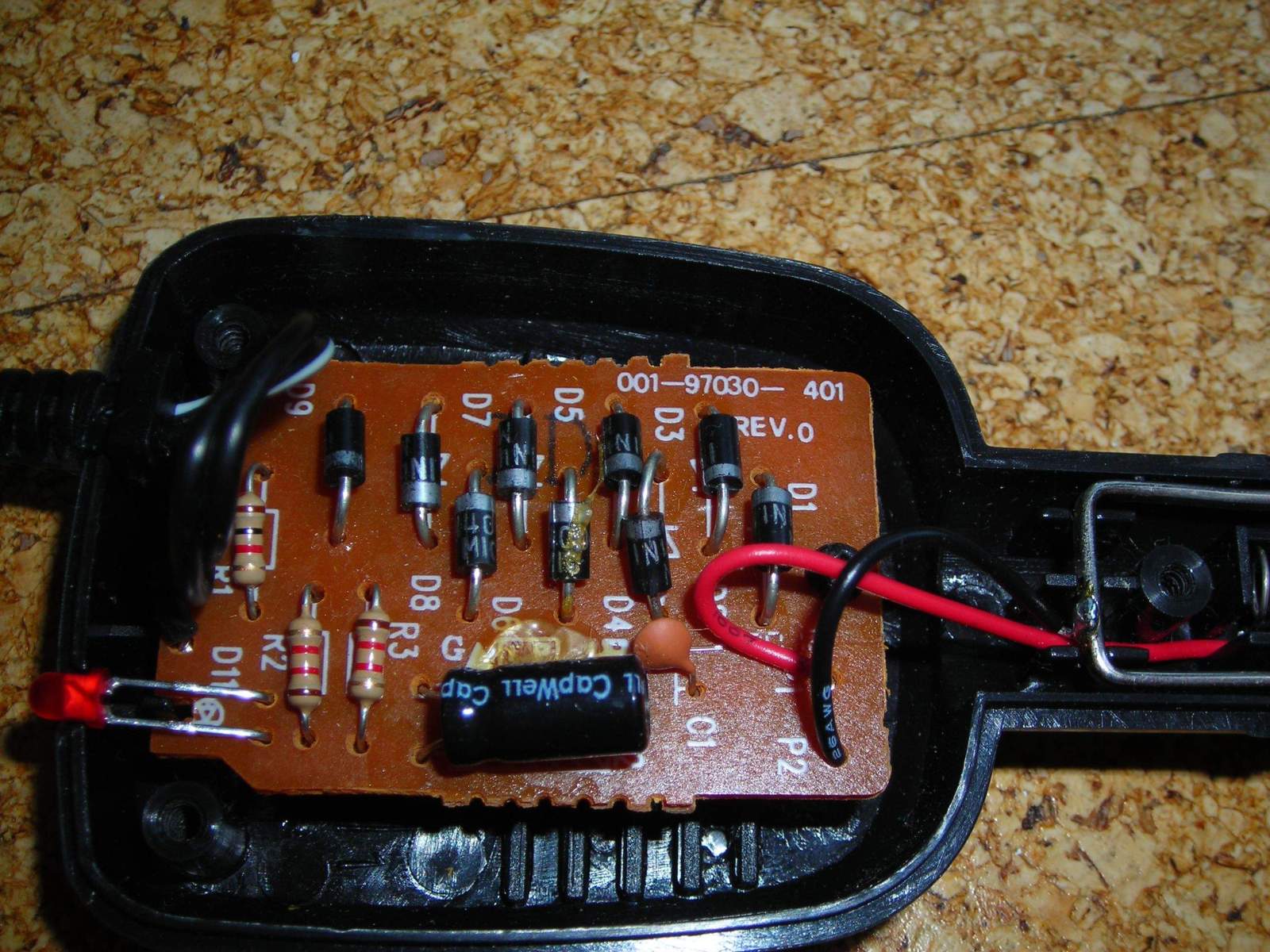

#674278
Der Adapter (Bild im Anhang) war bei einem Tevion Portable CD-Player
dabei. Ich wollte damit meinen Mp3 Player im Auto mit Strom versorgen
und habe das Ding aufgeschraubt, weil ich die Ausgangsspannung anpassen
wollte. Ich bin dann doch bei den Akkus geblieben...
Grüße Onkeldave
