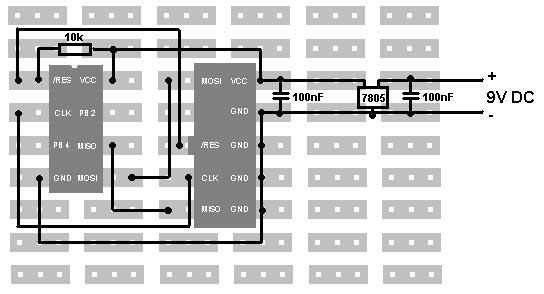

ich hoffe es stört nicht wenn ich mich da auch gleich mit einer frage
is die oben gezeichnete schaltung korrekt für die programmierung eines
ATTiny13 mittels ISP (STK300)?
mfg markus

@ civicbcc (Gast):
Sollte funktionieren. Kann zumindest keine Auffälligkeiten entdecken.
