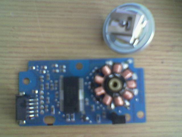

ich möchte den Motor einer Lasereinheit von einem ausgeschlachteten
Laserdrucker ansteuern. Auf der Platine (siehe anhang) befindet sich ein
IC (AN8247SB). Weis jemand wie diese Motoren angesteuert werden, oder
ist es einfacher diesen durch einen Gleichstrommotor zu ersetzen?
Sascha
Wenn du dir die Arbeit sparen willst: Datenblatt suchen, Spannung
anlegen, dich freuen dass der Motor läuft.
Falls das Datenblatt nicht auffindbar ist: Vcc und GND suchen, dort 24V
anlegen und die restlichen Pins solange (über einen kleinen Widerstand
als Schutz) an GND oder 5V legen, bis der Motor läuft.
Das müsste ansonsten aber ein ganz normaler 3 Phasen Motor +
Zusatzwicklung zum Messen der Drehzahl sein.
Ich bin mir bewusst dass dieser Beitrag schon recht alt ist. Erschwerend
kommt dazu dass für die Öffentlichkeit keine Datenblätter erhältlich
sind. Vielleicht sind aber ein paar zusätzliche Informationen für irgend
jemand noch von Nutzen:
Die Anschlussbelegung von vorne gesehen und links nach rechts ist:
1 - CLOCK Eingang: 2-5V, >400KHz-1.8MHz
2 - ENABLE Eingang aktiv niedrig.
3 - GND
4 - TACHOMETER Ausgang ( RPM = FRQ * 5 );
5 - 12V (Ohne Last < 100mA)
Der brauchbare Diskriminator Bereich ist ca. 400kHz bis 1.8Mhz ( 2400 -
6900 RPM ) Ausserhalb rastet die Steuerung sonst aus.
Im Internet wird oft behauptet dass die Drehzahl des AN8247SB von einer
PLL stabilisiert wird. Das ist falsch. Die Frequenzvergleich Methode
scheint eine Diskriminatorschaltung zu sein. Die folgenden Messwerte
bestätigen das:
F[kHz]  RPM    TACHO[Hz]  N[Fin/Tach]
300     2166    216        692
600     2375    475       1263
900     3605    721       1248
1200    4885    977       1228
1500    5950    1190      1260
1800    6900    1380      1304
Wie man sieht ist die Fin/RPM Abhängigkeit krumm und hat nicht ein
genaues Teilerverhaeltnis.
Es ist wirklich schade dass man nicht an ein Datenblatt ran kommt um
eine bessere Einsicht zu bekommen.
Der Tachometer Ausgang ist ein offener Collector Typ und benötigt einen
Pullup Widerstand nach 3-5V. Das Tastverhältnis ist 50%.
