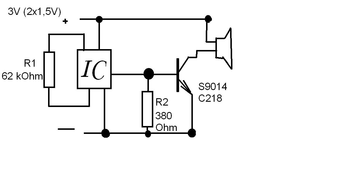

ich habe heute eine Spielzeugeisenbahn von meinem Neffen bekommen zum
reparieren.
Die hat einen kleinen Motor drin damit sie fährt, eine Led mit
Vorwiderstand die einfach nur leuchtet und ein Soundmodul (Schaltung
siehe Anhang) die drei Teile funktionieren unabhängig von einander die
ersten beiden gehen auch nur die Lok gibt kein Mucks von sich. Der Sound
IC ist so ein vergossener Klecks der den Transistor ansteuert ich werde
Morgen mal schauen ob der Transistor noch OK ist ich nehme an das da mal
die Batterien falsch gepolt wurden denn eine Diode fehlt leider, ich
werde sie dann aber reinlöten falls es der Transistor war.
Frage:
Falls nicht ist es Möglich mit nem kleinen Atmel Attinny oder so den
Transistor zu steuern so dass der Lautsprecher ein Geräusch von sich
gibt, (wenns geht ein TUTEN oder so) hat sich jemand damit schon mal
beschäftigt? Kann R1 ein Teil von nem Resonator sein? Ich hatte mal mit
nem Oszi gemessen konnte aber außer Gleichspannung nix messen, naja hab
heute nur mal kurz mir die Sache angeschaut werde morgen mal genauer
schauen für Anregungen bin ich dankbar wär schön wenn das Teil nicht in
den Wohlstandsmüll fliegen muss.
Schönes Wochenende an alle
Martin

Ich schätze, der Widerstand ist nur Teil eines R/C-Oszillators, dessen
Gegenstück, der C, auf dem vergossenen Chip sitzt. Nachdem das
Soundmodul nicht mehr funktioniert, macht eine Diskussion über
schwingen/nichtschwingen auch keinen Sinn mehr.
Ein kleiner Controller ist sicherlich die richtige Wahl für eine
Tonerzeugung, falls Du Dich da ein wenig reinknien willst. Ein "gut"
klingendes Tuten ist etwas mehr als ein simpler Rechteck, da muss wohl
noch etwas Rauschen (Dampfpfeife) dazu gemischt werden. Am besten könnte
ein Rauschen klingen, das man durch einen Bandpass schickt. Da steckt
dann aber etwas Hirnschmalz drin.

Es gibt da so kleine Soundmodule auf denen man einen kurzen Glückwunsch
zum Geburtstag etc aufsprechen kann. Die sind so klein damit sie in eine
Grußkarte reinpassen. Wenn du mit so einem Teil einen entsprechenden
Sound aufnimmst wär das wahrscheinlich die einfachste Lösung.
