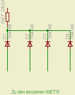

ich habe folgendes Problem:
Ich benutze in meinem Projekt 7 MAX6957 (LED Treiber), bei denen man
über ISET die maximale Helligkeit einstellen kann.
Nun möchte ich, dass diese Helligkeit bei allen Treibern einstellbar
ist, also habe ich mir gedacht, lege ich alle ISETs zusammen und
schließe sie über einen variablen Widerstand an Ground.
Allerdings bin ich bei der Berechnung des Widerstandes auf Probleme
gestoßen.
Im Datenblatt steht, dass sich der maximale Strom/LED durch I = 936k/R
ausrechnen lässt, allerdings steht nicht dabei wie es aussieht wenn
mehrere ISETs zusammen an den gleichen Widerstand hängen. Muss ich den
Widerstand jetzt durch 7 teilen, weil 7 Treiber dran hängen oder macht
das nichts?
Vielen Dank im Vorraus
Kai

Einen gemeinsamen Widerstand zu verwenden halte ich fuer unzulaessig.

von 2961 (Gast)
Was wird an diesem Pin denn gemessen ? Eine Spannung ? Was geschieht
wenn alle diese Pins zusammengeschaltet werden ? Dazu muss man das
Prinzipschaltbild vergleichen.
von Paul Baumann (Gast)
Im Datenblatt steht, daß der Maximalstrom auf 24mA festgelegt wird, wenn
der Widerstand an ISET 39 Kiloohm groß ist. Der Strom kann aber über
Registerbefehle reduziert werden. Da kannst Du doch die 39K von jedem
Schaltkreis einzeln verdrahten und brauchst keine Leitungen vom MC
dafür.
Das steht unter "LED Current Kontrol"
MfG Paul
von Kai F. (kai-) Benutzerseite
@2961: Ein Prinzipschaltbild gibt es leider nicht im Datenblatt
@Paul: ich benutze das ganze um eine sich drehende LED Leiste
anzusteuern, die dann ein Bild darstellt. Daher habe ich schon ausgiebig
Gebraucht von der Current Control gemacht und kann da nichts dran
rumstellen...
Vielleicht geht es so. (Anhang) Ein Widerstand für alle Mann und mit
Dioden entkoppeln, damit nicht der eine den anderen "verrückt" macht.
MfG Paul
hmmm... das wäre ne Möglichkeit, allerdings weiß ich nicht wie die
Dioden den Spannungsteiler (wenn es denn einer ist) beeinflussen.
Ich glaube ich lasse es lieber einfach mit der verstellbaren Helligkeit,
danke trotzdem an alle
