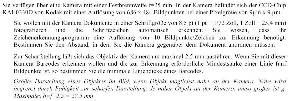

Hab da ein Problem mit einer Aufgabe zum Thema Optik.
Diesen Begründung verstehe ich nicht:
Je näher Objekt an der Kamera, umso größer ist g.
Das muss doch kleiner werden.
von neuling (Gast)
... warum b = f + 2,5 mmm ?

Um das zu beantworten, müsstest du uns verraten, wofür das Formelzeichen
g steht.
b ist offenbar die Bildweite. b=f für Objekt im Unendlichen. Objektiv
lässt sich um 2,5 mm ausfahren, also MAXIMALE Bildweite = f + 2,5 mm.
von neuling (Gast)
g steht für die Gegenstandsweite. Abstand Linse / Objekt
von Dieter R. (drei)
Dann ist das offenbar ein Tippfehler. Der Text ist ja ohnehin etwas
holprig formuliert.
Soll heißen "je näher Objekt an der Kamera, umso größer ist b".

Also stimmt die angegebene Lösung nicht. g stimmt da nicht. Es muss
definitiv b heissen ?
