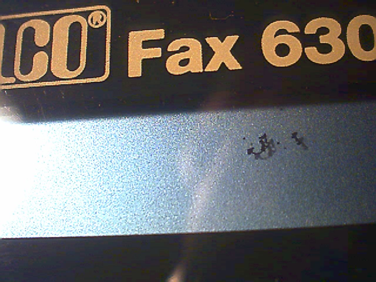

nachdem das FAxgerät nun ein paar Tage einfach so ohne strom runmstand,
hat sich irgendwie der Wurmfraß zurückgebildet.
Irgendwie wird der Effekt wohl von Licht und/Oder Temperatur beeinflußt.
Ob da die Flüssigkristalle Turnübungen machen, oder irgendwie ihren
Aggregatzustand ändern?
Das Fax-Display hat mittlerweile deutlich weniger Befall als vorher.

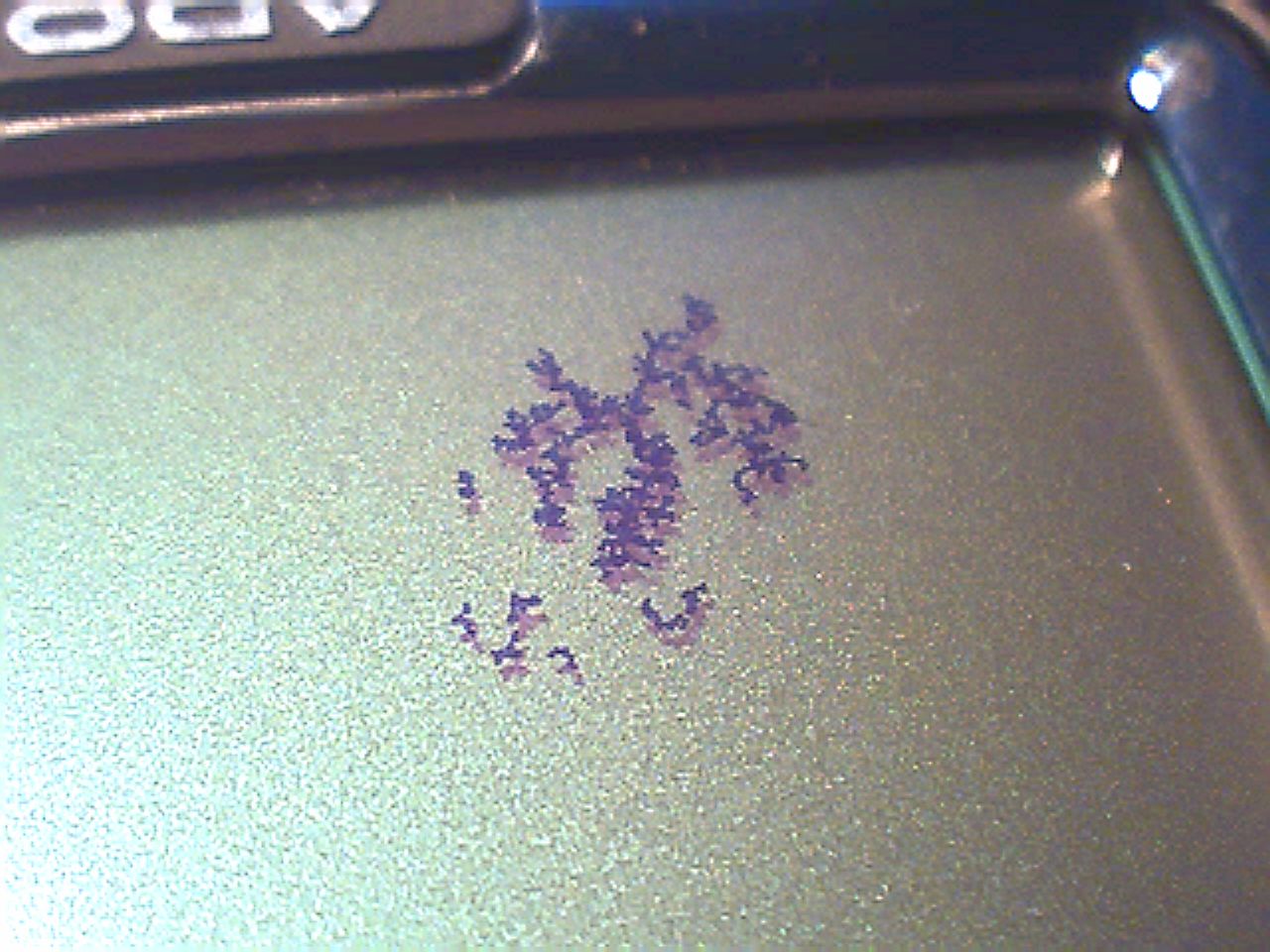

ich hab jetzt auch noch mal Ein Display aus einem NAvi (siehe Anhang)
als Versuchsobjekt. Ich hatte es  über Nacht ins Eisfach gelegt, der
"Befall" war dadurch fast auf doppelte Größe gewachsen (Hab davon leider
kein Foto gemacht). Ich hab dann das Display in den BAckofen gelegt, und
sanft aufgewärmt. Jetzt hat die Schadstelle wieder die ursprüngliche
Größe.
Gast #680855
So, nachdem ich meine Schreibtischlampe (50W Halogen) in ca. 15 cm vom
Fax-Display entfernt angebracht und eingeschaltet habe, bin ich erst mal
zum Bäcker gegangen. Nach ca. 1 Stunde war Erfolgskontrolle.
Das Display war dann zur Hälfte schwarz (Lichtkegel der Lampe), und
wurde dann innerhalb von einer Minute wieder transparent als die
intensive Belichtung aufhörte.
Die Störung ist zwar nicht ganz verschwunden, aber scheint doch schon
einiges gebracht zu haben.
