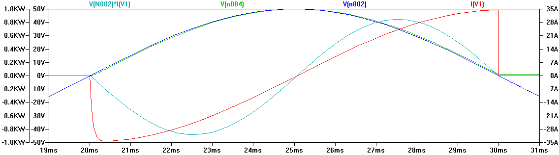

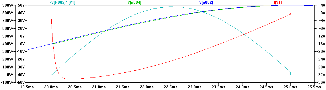

Ich hab mal was aus einer Simulation angehangen. Blau ist die
Netzspannung, Grün ist die Spannung am Kondensator, der für eine
Viertelwelle über einen Schalter an's Netz gehangen wird. Rot ist der
fließenden Strom. Das türkise ist das was der Stromzähler misst, nämlich
Strom mal Spannung, besser bekannt als Leistung.
Wenn der Kondensator nach dieser Viertelwelle weiter am Netz hängen
würde, würde er die aufgenommene Leistung in dieser wieder in's Netz
zurückspeisen. Wenn man ihn weiter am Netz hängen lässt würde er in der
dritten Viertelwelle wieder Energie aufnehmen und selbige in der vierten
Viertelwelle wieder abgeben. Die Leistung würde hin- und her pendeln,
das würde man dann Blindleistung nennen. Das ist hier aber überhaupt
nicht der Fall, da zwischendurch rumgeschaltet wird.
Der Zähler wird diese Blindleistung nicht messen, da sie dann als
Wechselleistung anliegt, dadurch würde die Aluscheibe nur etwas hin- und
her rütteln.
Merke: Wenn da irgendwie geschaltet wird, kommt man auch mit komplexer
Wechselstromrechnung nicht weit.
"Der Zähler wird diese Blindleistung nicht messen, da sie dann als
her rütteln."
Bitte ersetzen durch "Der Zähler würde [...]", ist sonst etwas
missverständlich.
Das ganze nochmal mit 2 Viertelwellen. Der Kondensator wird einmal
geladen und anschließend wieder entladen. Das Integral der Leistung sind
0 Wattsekunden, sprich hier wurde keine Wirkleistung verrichtet. In
diesem Fall könnte man wieder mit komplexer Wechselstromrechnung
arbeiten.
Dennis
