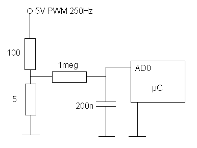

ich habe folgendes Problem. Ich möchte mit einem ATmega16 den Strom
durch einen Widerstand messen. Über dem Widerstand liegt ein PWM Signal.
Mit einem Spannungteiler und einen Tiefpass wird das Signal geglättet
und an den µC angeschlossen. Sobald ich aber das Signal mit dem
Contoller verbinde steigt die Spannung, also das Signal auf dem Oszi, um
20mV an. Warum???

Warum misst du nicht sinnvollerweise gleich das PWM-Signal digital? Viel
einfacher und genauer.

Das Problem ist das ich den 1meg Widerstand zum glätten meiner PWM
brauch und größere Kondenstoren zu teuer sind. Bei 10k ist das Signal
nicht glatt genug.
Ich verwende übrigens ein STK500 zum programmieren nur falls es daran
liegen könnte.

Das PWM Signal kann ich leider nicht digital messen. Der 100 Ohm
Widerstand in der Schaltung ist eigentlich eine Spule mit einem
Widerstand von ca. 100 Ohm. Die Spule bewegt dabei einen Magneten, den
ich lageregeln will. Über die Position wird die PWM geregelt. Erwärmt
sich jetzt aber die Spule, so sinkt der Strom, d.h. mein Magnet wandert
an eine andere postition und die PWM regelt nach. d.h. der Magnet bewegt
sich wider an die ursprüngliche Stelle zurück. Da der Widerstand größer
geworden ist, die Pulsbreite aber ebenfalls nachgeregelt wurde ist der
durchschnittliche Strom durch meine Spule also noch der selbe. Und
genaud diesen Strom will ich messen.

Die PWM- Frequenz muss so tief sein, weil das Geräusch sonst unangenehm
wird.
Die Induktivität der Spule ist so ca. 3mH. Die PWM geb ich übrigens auf
einen  MOSFET der zwischen Spule und Shunt ist. Falls das noch was
ausmacht.

@ Ratgeber
am Schwinkreis liegt es nicht. Ich hab das Ganze nämlich mal so
aufgebaut wie im Schaltplan oben. Also mit Widerstand anstatt Spule. Mit
dem gleichen Ergebnis.

In einer 3mH Spule steigt der Strom mit 300A/Vs an. Das heisst sie zieht
innerhalb der PWM Peride den Maximalstrom den Netzteiles, ausser du hast
ein besonders Dickes. Die PWM sollte oberhalb 16kHz sein, damit man
nichts mehr hoert.

Ja, aber dann müsste das ganze ja mit Widerstand anstatt Spule gehen.
Tut es aber nicht.
Der Grund warum ich das ganze übrigens nicht mit 16kHz betreibe liegt
daran, dass dann nicht mehr der gesamte Strom durch die Spule fließt, da
die Stromanstiegszeit dann zu lang ist im Verhältnis zur Pulsbreite.

Also der Strom erwärmt die Spule und deren Widerrstand steigt und damit
die Spannung. Die PWM regelt nach, d.h. die Spannung steigt noch mehr.
Du hast also ein wunderschönes Thermometer für die Spulentemperatur und
keinen Strommesser (bestenfalls einen Stromschätzer).

Die Spule wird durch den Strom oder auch durch äußere Einflusse erwärmt,
ist eigentlich aber egal. Was ich damit sagen wollte ist, dass ich aus
dem PWM Signal nicht auf den Spulenstrom schließen kann, da dieser eben
je nach Temperatur unterschiedlich groß ist, auch wenn die Pulsbreite
gleich bleibt.
