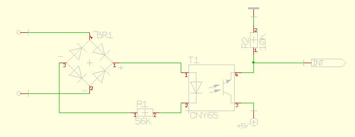

ich habe mir die angehängte Nulldurchgangserkennung aufgebaut. INT geht
an INT1 eines AT90CAN128. Wenn ich nun im Nulldurchgang einen Timer
starte, der nach z.B. 5ms einen Triac zündet, funktioniert das wunderbar
- die angeschlossene Lampe wird perfekt gedimmt.
Nun habe ich zwei Schalter angeschlossen, mit denen ich die Wartezeit
verändern kann. Verringere (oder verlängere) ich diese testweise so
sehr, dass die Lampe ausgeht, bekomme ich sie danach nicht wieder an,
auch nicht, wenn ich die Zeit wieder zurück regle. Es hilft nur noch ein
Aus- und Einschalter ODER das Berühren eines Pins des Gleichrichters
oder ein Bein des Widerstandes mit dem Schraubenzieher (d.h. einem
metallischen Gegenstand). Und das kann ich mir überhaupt nicht erklären,
aber es funktioniert jedesmal. Nur einmal kurz berühren, und die Lampe
geht wieder an. Woran könnte das liegen?

versuch mal zu testen ob die ints überhaupt noch ankommen...
z.B. eine LED blinken lassen oder so.. oder mit dem ossi an die int
leitung
ich vermute den Fehler im Code...
OP #676810
Nein sie kommen nicht an. Das ist ja das komische. Wenn ich aber einen
Pin berühre, geht alles wieder.

Gast #676837
is da irgendwo eine (parasitäre)kapazität nach dem gleichrichter, die
sich eventuell auflädt und an der LED keine pulsierende Gleichspannung
mehr anliegt, sondern eine "glatte" gleichspannung? mess mal über der
LED oder über dem Transistor

OP #676941
@marc:
Meinst du, ob ich den Nulldurchgang am Ausgang des Triacs gemessen habe?
Wenn ja, dann hattest du recht. :-) Habs grad selbst auch gemerkt. Sowas
kann nur mir passieren. Aufm Mikrocontroller ein Programm, das eine
angeschlossene PS/2-Tastatur auswertet und ein Display ansteuert, aber
dann das ganze falsch ans Netz angeschlossen. AHGRH. Ich hab praktisch
am Ausgang meinen Nulldurchgang erkannt. Wenn ich nun an den Pin
gekommen bin, hat diese Minispannung auf dem Schraubenzieher gereicht,
um einen ersten Nulldurchgang zu erkennen, und dann hat der µC ja die
Lampe angesteuert, und sich somit seinen eigenen Nulldurchgang
generiert. Jetzt geht alles. Super, trotzdem vielen Dank!
