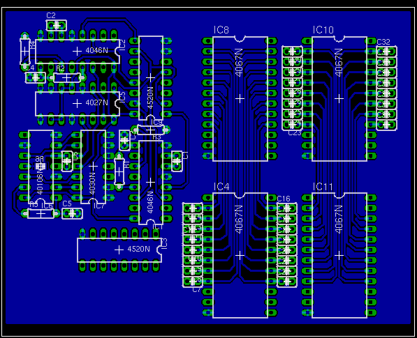

von Andreas L. (andi84)
so rund 6 CMOS ICs, etwas Krams mit OPs für die Signalaufbereitung, evtl
2 Flipflops mit etwas Gemüse garniert und der AVR dazu. Das sollte es
sein.
Denke mal, Kosten sollten unter 20 Euro zzgl. LEDs liegen.

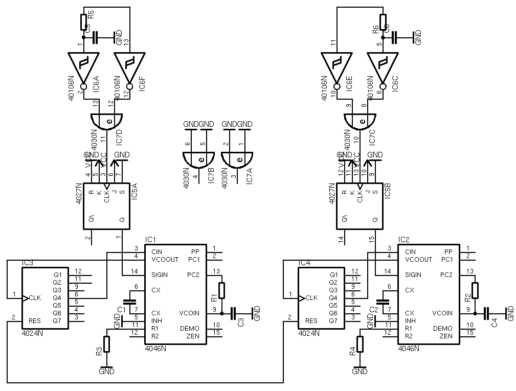

Im Anhang mal ne Idee, wie man aus den Sync-Impulsen die Position (in
4/8/16/64 Feldern) ermitteln kann (muss man aber wohl erst noch genau
testen), sollte allerdings vom Prinzip her klappen. Die 4046 PLLs gehen
von 0Hz bis etwas über 1MHz. Das sollte wohl reichen. Die Position kann
man dann aus den COunterwerten ablesen. Die Flipflops im Eingang sorgen
für 50% Dutyfactor bei den Syncs, damit die PLLs schön einrasten können.
Die Exors mit den Schmitt Triggern bereiten die Syncsignale auf und
wandeln evtl. negative Sync-Polarität in positive um. Die Resets der
Counter müsste man dann noch an den aufbereiteten H-Sync (pre flip-flop)
anhängen, damit die Zähler immer mit 0 beginnen, wenn ein neuer frame
kommt.
Das ganze passt übrigens bis jetzt auf eine einseitige Leiterplatte
(derzeit 100x80). Mit den 15pol-HD Steckern wirds dann amber etwas eng
mit einseitig, wenn man das Signal durchleiten will. Hier muss also
evtl. eine Kabelpeitsche gelötet werden.
MfG
Andreas

Wenn man denn wirklich mit 8x8 Feldern arbeitet, dann hat man schon ganz
gute chancen, unterschiedliche Farbflächen zu erkennen. Wenn es halt
keine dominante Farbe gibt, dann ists halt nur Hintergrundlicht mit
angepasster Helligkeit. Und wer sagt eigentlich was von langsam? Bei 60
Hertz Bildfrequenz müssen die Tiefpässe schon recht schnell sein.
Wenn man jetzt auch noch mehrere Ledmodule links, rechts un oben
verwendet (z.B. jeweils 4), dann wirds schon ziemlich cool und geht über
das normale Ambilight sogar noch hinaus.
Ich werde die PLL/Kondensatorvariante wohl mal bauen (vermutlich aber
erst mal nur 4x4), da die Kosten für die ICs (abgesehen von
LED-Treibern, AVR und soweiter, die sowieso vorhanden sind) wohl kleiner
als 10 Euro sein werden und es somit nicht zu tragisch ist, wenn es dann
doch nicht so cool war. Wenn man die ICs sockelt, hat man beim Scheitern
des Projekts nur ein paas Rs und Cs verschwendet. Das ist grad noch zu
verschmerzen.

Zumindest eine PLL wäre eigentlich schon nötig, um den Bildbereich
aufzuteilen. Damit muss das Programm dann auch keine exakten timings
mehr einhalten. Nur Kondensator habe ich auch mal simuliert, allerdings
sind die Pixel dann halt nicht gleichgewichtet, so dass man wohl um
einen OP als Integrierer nicht rumkommt.
Man kommt übrigens mit einem Integrator pro Farbkanal aus, es werden nur
die Kondensatoren umgeschaltet. Hat den Vorteil, dass man nicht 3x16
Integratoren aus je OP, Widerstand und Kondensator braucht, sondern
"nur" 48 Kondensatoren, 3 OPs und 3 Rs.
Um den Integrierer in einen definierten Zustand zu bingen, kann man den
C nach dem Samplen dann auch einfach per AVR-Portpin entladen.
Hier mal ein Schnappschuss vom noch nicht fertigen Board. Das links sind
die beiden PLLs, rechts sind zwei von drei benötigten umschaltbaren
Kondensatorbänken. Durch den jeweils zweiten 4067 kann man mit nur drei
ADC-Ports alle Spannungswerte auslesen. Über das DDRx des AVR kann man
dan auch gleich noch den Kondensator entladen, wenn man fertig gemessen
hat. Die Kondensatoren werden wohl sowas um die 100nF sein.
Könnte sogar wirklich einseitig klappen.
Allerdings werden's wohl zwei Platinen, da ich zumindest mal die
LED-Endstufen nicht mehr da drauf bekomm, wenn ich kleiner gleich
160x100 mm bleiben will, aber es gibt ja auch noch größere Standardmaße,
die man noch mit ner A4 Folie belichten kann. Mal sehen, was draus wird.

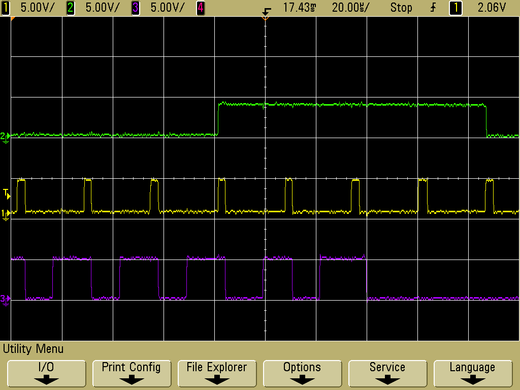

von Andreas Bresch (Gast)
im Rahmen eines Projektes an der Uni sind wir dabei, genau das zu
entwickeln.
Wir sind "kurz vor fertig" und werden in den nächsten Tagen testen und
optimieren.
Unser Ansatz:
Der Bildschirm wird in seine vier Quadranten aufgeteilt. Es gibt einen
Integrator und vier Sample&Hold-Glieder (pro Farbe, also x3). Es wird
immer über einen Quadranten integriert, dann gesampelt, entladen und
dann der nächste Quadrant beim nächsten Bild... Nach fünf Bildern hat
man die Daten für alle Quadranten (ein Bild wird zwecks
Kondensatorentladung zwischen 4. und 1. Quadrant ausgelassen).
Integrator an/aus, Addressierung der S&H-Glieder, Resetten der
Integratoren und Auswerten der H- und VSycns übernimmt ein ATmega16 mit
min. 16MHz.
PWM der Dioden haben wir hingegen analog mit Dreieckgenerator und
Comperator gelöst.
Ferner übernimmt der uC die Aufgabe, die Gesamthelligkeit der LEDs zu
regeln, da die Integrierzeit von der Bildwiederholfrequenz abhängig ist.
Im obigen Bild sieht man (nach einer 20-stündigen Programmiersession das
noch nicht optimierte) Integratorsteuersignal. Man erkennt, daß der
rechte untere Quadrant integriert wird. Grün: Vsync, Gelb: HSync und
Blau Integratorsteuersignal (High: Integrieren).
Obigen Ansatz mit der Frequenzverdoppelung per PLL hatten wir auch im
Auge, nur muß man aufpassen, da die unsymmetrischen
Synchronisationssignale je nach Auflösung negiert werden (high-low).
Unsere Projektseite: http://ele12.wikidot.com/
