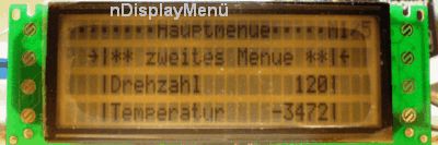

ich bin gerade dabei mir eine Displayprogramm zu schreiben, das über I2C
Daten bekommt. Die Daten können unterschiedlich lang sein, z.B. für
menüpunkte oder Variablen, oder Text. Den großteil habe ich schon fertig
(Anzeige, I2C, steuerung). Nun bin ich gerade dabei die über I2C
empfangenen Daten als neue MenüElemente anzulegen.
Hierzu wollte ich die Funktion malloc verwenden. In den Dokus dazu steht
immer etwas von Heap und Stack,  verstehe aber nicht so ganz verstehe.
könnt ihr mir das ein wenig erklären?

OP #681484
Hi
also speicher allocieren (calloc) funktioniert noch niocht so richtig.
Ich habe eine Tabele, die sich zur laufzeit erweitern soll. Dafür stehen
zwei Variablen zu verfügung:
tabelSize: ist die Anzahl der zu verfügungstehenden Tabelleneinträge und
numOfElements: ist die Anzahl der Eingetragenen werte.
ELEMENT: ist ein Define mit der Schritweite um die sich der Speicher
erhöht.
Das 8., 9. und 10.Element der Tabelle ist nicht korrekt und zeigt auf
einen anderen speicherbereich. Bereich.
hier der Codeausschnitt:
// leere Tabelle erstellen für 5 Einträge erstellen
tabelSize = ELEMENTE;
Tabelle = (tstZeile*) calloc( tabelSize, sizeof(tstZeile));
//evt.Speicher erweitern
if(tabelSize < (numOfElements + (ELEMENTE/2)))
tabelSize = tabelSize + ELEMENTE;
Tabelle = (tstZeile*) realloc( Tabelle, tabelSize * sizeof( tstZeile));
// Einträge in Tabelle machen
numOfElements++
Tabelle[numOfElements].id = Zeile.id;
Tabelle[numOfElements].element = pElement;
Tabelle[numOfElements].pos = Zeile.pos;
Tabelle[numOfElements].elementType = Zeile.elementType;
Tabelle[numOfElements].parent = Zeile.parent;
Könnt ihr mir sagen was ich da falsch mache? Ich habe schon ausprobiert
die Schrittweite zu vergrößern, aber da verschiebt sich der Fehler nur.
Im anhan hab ich nochmal das ganze Projekt. Fals jemand die paar Zeilen
nachlesen will.
