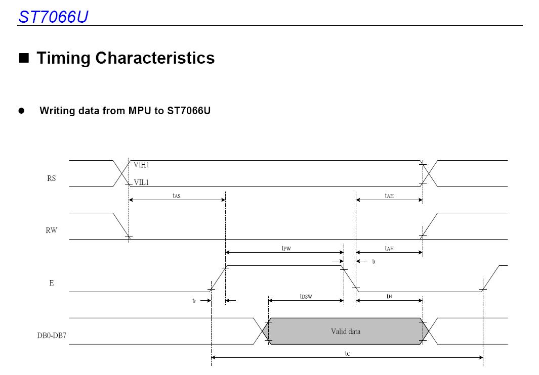

Im Anhang die timing characteristic:
..die besagt doch, das die eingehenden Daten nach einer gewissen Zeit
nach steig. Flanke von E "gültig" sind und sogar noch nach einer
gewissen Zeit nach der fallenden Flanke! Oder liege ich da falsch?
Aber du hast schon recht, wäre schon gut, wenn der Code im Datenblatt
richtig ist,.. aber man weiß ja nie.. ;)
Gruß Olli
Das sind alles Minimum-angaben:
 - E muss für mindestens 460ns (tPW) auf highpegel sein
 - Die Daten müssen 80ns (tDSW) vor der fallenden Flanke anliegen
 - und min. 10ns (tDH) nach der fallenden
 - RS und RW können offenbar gleichzeitig mit der steigenden Flanke
von E gesetzt werden (tAS)
 -  beim Lesen (z.B. busyflag) liegen die Daten vom Display max. 320ns
nach der steigenden Flanke von E an (tDDR)
(meine Zahlen gelten offenbar für Vcc=2,7V, da du wahrscheinlich 5V
benutzt werden die zeiten noch kürzer, vgl. Tabelle s33.)
hth. Jörg
