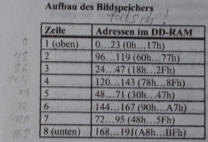

von Thomas O. (tarzanwiejane)
Und alle die das Datenblatt vom Display itself lieber moegen hier noch
mal direkt das vom Samsung anstatt des Chips auf dem Display.
Wobei man sagen muss das die Zeilenanfangsaddressen falsch sind.
cu Tommi

Dieses Mini-Datenblatt (vermutlich von Pollin) hilft zwar bei der
Anschlussbelegung, aber keinesfalls beim Befehlssatz bzw. Init-Sequenz.
Stimmt... - Siehe Anhang...
Und es sind auch LCDs mit unterschiedlichem erweiterten Zeichensatz im
Umlauf.
@Hannes
Du hast natuerlich recht, man braucht natuerlich beide Datenblaetter um
mit dem Display arbeiten zu koennen.
8-)
Wobei man sagen muss das die aus den Siemens Telefonen alle den gleichen
Zeichensatz haben.
cu Tommi
