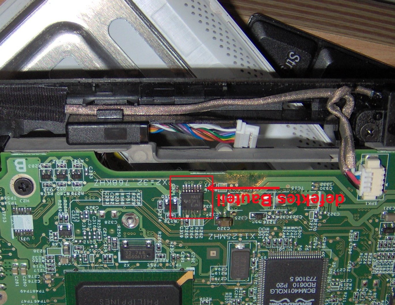

Hallo Leute,
ich hoffe ich bin auch in diesem Forum mit meinem Betreff richtig.
Ich habe hier einen Laptop von einem Freund vorliegen in den Rotwein
gelaufen ist. Also nach dem ersten Eindruck ist soweit kaum was auf die
Platine gelaufen. Aber ein Bauteil ist beschädigt. Leider kann ich
dieses nicht richtig definieren was es für eins ist.
Auf dem Bauteil stehen folgende Angabe:
HA14
63K G4
EJN7
Ich hoffe jemand kennt dieses Bauteil und kann mir weiterhlefen.
So long
Tom

Gast #678265
Danke Peter,
habe ich auch scon bemerkt, habe aber bei denen die Suchfunktion
benutzt. Jetzt muss ich mal sehen wo ich das Bauteil bekomme und welches
das genau aus der Liste ist.
So long
Tom

Gast #678505
Also es ist ein Beinchen komplett weg, ich habe auch schon versucht es
durch eine Lötbrücke wieder zum laufen zu bekommen aber leider ist dies
fehl geschlagen. Ich habe auch mit Texas telefoniert und die konnte mir
auch nicht viel zu diesem Bauteil sagen. Dell will mir auch kein nees
Mainboard so verkaufen. Es ist auf jeden Fall dieser Schmitt Triger
defekt. Leider habe ich keine Ahnung welchen ich zum Vergleich auf mein
Mainboard löten darf. Im Elektronikladen konnten Sie mir leider auch
nicht weiter helfen. Es muss doch ein vergleichbares Bauteil geben oder
nicht?
Moderator Persönliche Seite #678536
Der Bauteiltyp ist mit der bei TI genannten Liste eigentlich sauber
genannt.  Die einzelnen Suffixbuchstaben kennzeichnen lediglich die
Gehäuseversion.  Welche Gehäuseversion für dich genau zutrifft, musst
du mal nachmessen.  Vom Bild her würde ich SOIC vermuten, das ist der
Name "DB" bei TI, d. h. die Bauteile ...DBR, ...DBRE4 und ...DBRG4.
(Der Unterschied zwischen diesen dreien ist mir beim Durchgucken
nicht klar geworden, aber wenn sie mechanisch passen, wird jedes davon
für dich brauchbar sein.)
Allerdings fürchte ich, dass da noch mehr kaputt ist.  Es mutet schon
seltsam an, dass durch ein wenig Flüssigkeit ein Pin davon komplett
,,verschwindet''.  Das deutet auf Materialabtrag durch Elektrolyse,
gewissermaßen eine ,,elektrische Ätzung'' hin.  So würde ich auch
den eigenartig schimmernden Fleck rechts neben dem AHC14 deuten.
Wenn dem aber so ist, und es irgendwelche Innenlagen der Platine
gleichfalls abgetragen hat, dann ist guter Rat teuer.
Gast #678595
SN74AHC14D ist SOIC der sollte es tun.
Jörg Wunsch hat recht das Bord sieht rechts vom AHC14 schon übel aus
auch die beiden Kondensatoren rechts unterhalb vom AHC14 sehen nicht
normal aus.
Gast #678753
Ich finde auch, dass die Platine um den 74er nicht gut aussieht. Mich
würde an der Stelle auch mal interessieren, ob das Bild die Ober- oder
Unterseite des Mainboards zeigt. Wer weiss was es auf der
gegenüberliegenden Seite alles zerlegt hat.
