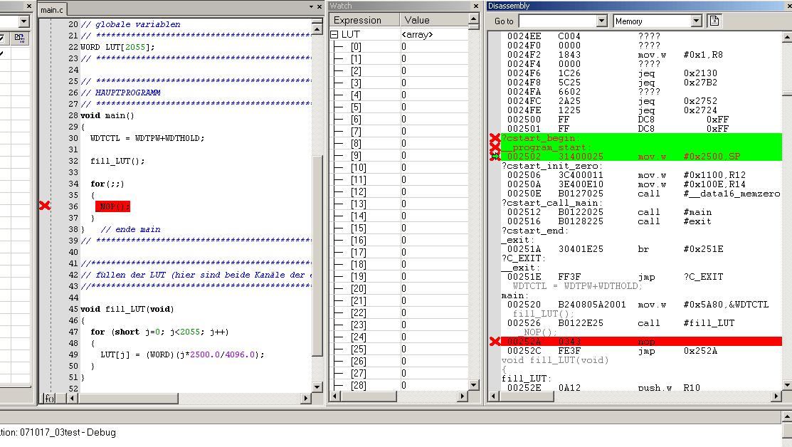

ich habe (wieder Mal) ein kleines Problemchen mit dem MSP430F612, bzw.
mit dessen Programmierung:
Software ist wie immer die IAR 3.21A
Sprache: C
Ich möchte eine LookUpTable erstellen, die meine Messwerte enthält.
Das Programm ist jetzt erstmal nur zum Testen.
Ich habe an zwei ADC12-Kanälen 2 verschiedene Spannungen dran.
Die Referenz ist 2,5V (interne Ref) und Vdd.
Jetzt möchte ich nur mal testweise eine LUT erstellen, die 4096 Werte
enthält, die die Millivolt darstellen sollen.
Ich möchte dann je nach Wandlerwert in die LUT reingehen, und die
Spannung raussuchen lassen...
Wenn ich die LUT 2000 Elemente lang mache, dann geht es.
Wir die LUT allerdings länger als 2045, dann bleibt der Debugger an der
Stelle hängen, die auf dem Bild zu sehen ist.
Die LUT wird dann NICHT gefüllt.
Das ist natürlich etwas ungünstig, weil ich ja 4096 Werte in der LUT
haben muss.
Hier mal der Code:

Ich habe den Kram mit der Wandlung und so mal alles rausgenommen.
Das komische ist aber auch, dass, wenn ich mein "richtiges" Programm
nehme,
und dann die LUT 4096 lang machen möchte, zeigt er mir folgenden Fehler:
Error[e16]: Segment DATA16_Z (size: 0x2026 align: 0x1) is too long for segment definition.
At least 0xc25 more bytes needed. The problem occurred while processing the segment placement command
"-Z(DATA)DATA16_I,DATA16_Z,DATA16_N,HEAP+_HEAP_SIZE=1100-2500",
where at the moment of placement the available memory ranges were "CODE:1100-2500"
   Reserved ranges relevant to this placement:
   CODE:1100-2500       DATA16_I
Was ist das für ein Fehler? Was kann ich da machen?
Hat einer Rat?
Bzw. wie erstelle ich auf dem MSP430F1612 eine LUT mit 4096 Elementen?
Dankeschön!
mathias
von Dan (Gast)
Der MSP430F1612 hat nur 5k RAM!
von Falk B. (falk)

von Mathias U. (munter)
Gut, dass ist mir zwar klar, bringt mich aber zu der Erkenntnis, dass
ich die LUT sicher nicht im RAM, sondern doch eher im Flash abspeichern
sollte... ;-)
Davon hat er jetzt 55kB.
