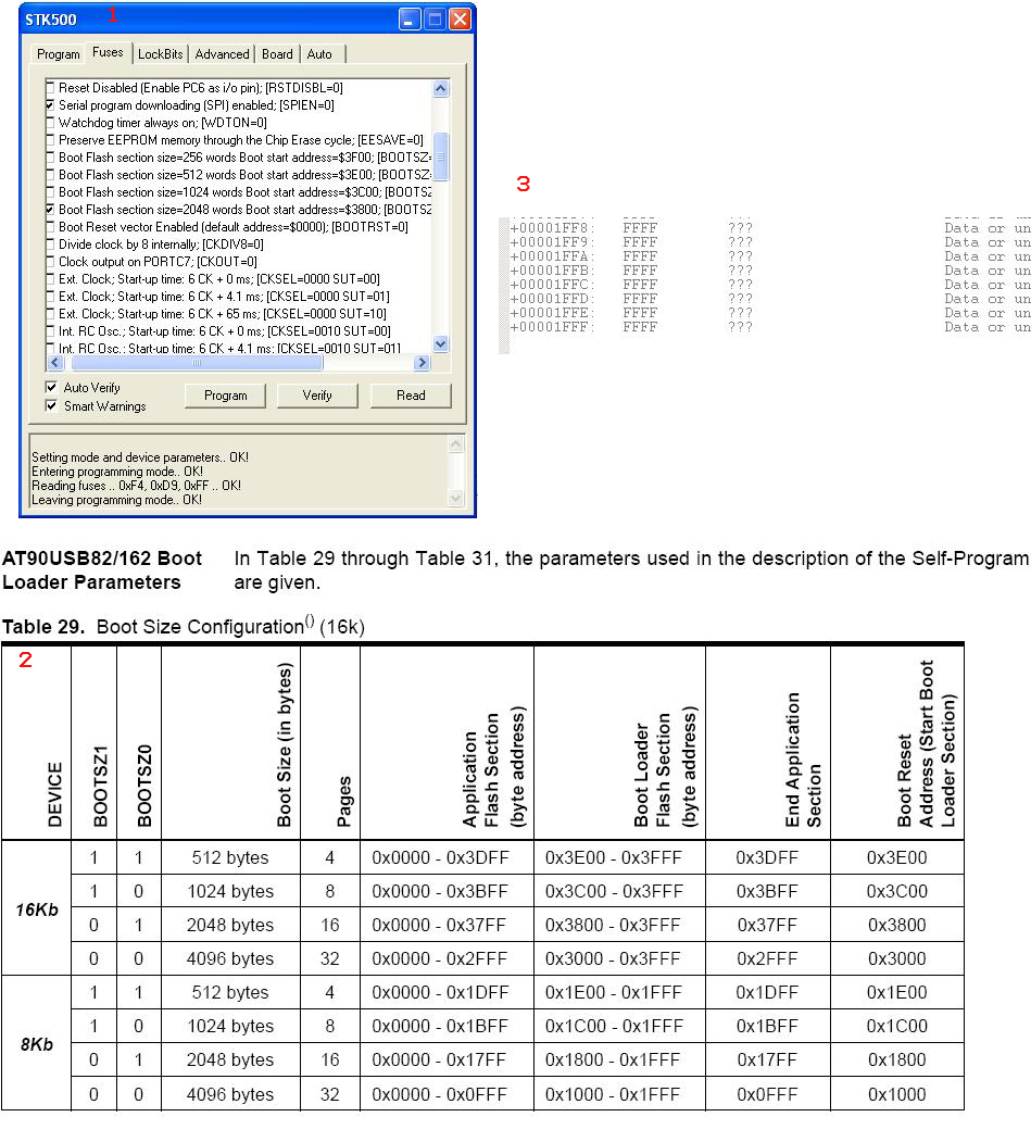

guten abend zusammen.
Da meine USB Firmware jetzt endlich funktioniert möchte ich zum nächsten
Thema übergeh. Dem schreiben eines Bootloaders!
Da mir leider noch jegliche Theorie fehlt und im Forum zwar viele
Beiträge zu spezifischen problemen sind meine frage ob es vielleicht so
etwas wie ein gutes buch oder ein tutorial oder eine gute internet seite
dazu gibt.
prinzipiell hab ich das schon verstanden wie ein bootloader
funktioniert, jedoch hört mein wissen auch schon wieder auf wenn es
darum geht den bootloader in die NRWW Section meines AT90USB162 zu
platzieren.
Nur um mal ein Beispiel zu nennen.
wäre nett wenn ihr mir etwas infomaterial oder links posten könntet..

An sich geben die Datenblätter der Controller genügend Auskunft zum
Schreiben eines Bootloaders unter Assembler. Zumindest ist dies bei den
Tinys und ATMEGA AVRs der Fall.
von Dominik (Gast)
da taucht auch schon ein problem auf ich will C benutzen dachte da an
die boot.h jedenfalls sah die recht vernünftig aus..
und leider hab ich im datenblatt nichts im bezug darauf gefunden wie ich
zb. den Bootloader in der NRWW ablege.
von Knut B. (Firma: TravelRec.) (travelrec) Benutzerseite
In Assembler geht das mittels der .org Direktive, die den Code an die
angegebene Adresse verschiebt, an die der Code beim Flashen dann geladen
wird. Das .org ist auch in C als Inline-Assembler einzubinden.

von Michael J. (jogibaer)
ich habe mir auch einen Bootloader in C geschrieben.
ASM wäre zwar von der Codegröße kleiner, aber C ist wartbarer
und portierbarer.
Bei ASM kann man den in 512 bytes quetschen, bei C braucht man halt 1k.
Das ist eigentlich wurscht, da ich meine CPU's immer so auslege,das
ich immer genügend Reserven im Speicher habe.
Ist bei den geringen Preise auch kein Problem.
Ein Bootloader kann den ISP zum Programmieren ersetzen.
Da man oft sowiso eine z.B. USB Schnittstelle dran hat, nutzt man
einfach diese.
Der Bootloader muß allerdings immer zuerst per ISP auf die CPU drauf.
Außerdem müssen die FUSE Bit's entsprechen gesetzt werden.
Da der Bootloader in den für ihm bestimmten Speicherbereich soll,
wird schon im Makefile die entsprechende Adresse gesetzt.
Die ist je nach CPU und Bootloadergröße anders.
Das steht im Datenblatt.
Jogibär

von Dominik (Gast)
ok irgendwie hilft mir das nicht wirklich weiter..
ich denke schon das das in C machbar sein sollte, wenn ich mir die
boot.h so anschau dann besteht die ja auch nur aus inline assembler und
macros
dann schreib ich mir das mit meinem nichtwissen vorgestellt habe
1.Schreiben der Application (eigenständiges projekt hat nichts mit
bootloader zu tun)
2.schreiben des Bootloaders und platzieren in der NRWW Section des
Flashes
3. Resetvektor = anfangsadresse Bootloader
Den Bootloader hätte ich dann so aufgebaut:
1. initialisieren der USB Schnittstelle (enumeration und
Endpointaktivierung)
2. lesen eines Befehls den ich über USB schicke -> daraufhin wird
entschieden ob ich mit einem Jump zur Application oder weiterhin im
bootloader bleibe.
3. Page Erase durchführen
4. temporären buffer mit den Daten(Hexfile der Application) die ich über
USB empfange füllen
5. page_write durchführen
6. danach muss ich wahrscheinlich noch eine überprüfung der
geschriebenen daten durchführen.
7. springen zur Application
so jetzt hoffe ich das ich nicht in der Luft zerrissen werde.
ach ja die Bootlockbits sollten natürlich dem entsprechend gesetzt sein
das  zb der Inhalt des RWW auch verändert werden kann.
gruß
von Christian U. (z0m3ie)
Also vorab mal kurz zu  Peter Dannegger und  2918:
C hat schon seine Vorteile auch für Bootloader wenn man sehr gut
Assembler programmiert kann man sicherlich etwas weniger Codegrösse
rausschlagen aber wenn man bei C ein wenig überlegt und sich ab und zu
mal den resultierenden Code anschaut kommt man meisst auf die selben
grössen wie beim Assembler. Außerdem kann man den resultierenden
Bootloader auch auf anderen Controllern einsetzen ich hab z.b. ein
Projekt wo Atmega8, 88 und 168 eingesetzt werden kann da möcht ich nicht
nen Bootloader 3x schreiben. Zumal usb beim Bootloader sicherlich nicht
so abwegig ist wie Filesysteme und TCP/IP und das möchte aber sicher
auch niemand mehr in Assembler machen.
So nun zu deiner Frage Dominik das man in c .org als innline Assembler
verwenden soll ist natürlich totaler Schwachsinn da der Linker sich
sicherlich  nicht an das org halten wird.
Richtiger ist das du dem Linker einen Parameter mitübergeben musst wohin

das nächste problem auf das ich treffe ist das wenn ich ins Datenblatt
vom AT90USB162 schaue (siehe Anhang Bild2) und das dann mit den Fuses
die ich im AVRstudio einstellen kann vergleiche (siehe Bild1) kann da
doch was nicht stimmen.
die nächste frage ist:
wenn ich den bootloader bei $3800 ablege und mir im AVRstudio den Code
vom Disassembler anschaue geht der nur bis $1FFF wie kann ich dann den
bootloader an $3800 verschieben ..
thx
gruß
Anzahl BYTES = 0.5x Anzahl WORDS, passt schon
von Dominik (Gast)
@ Travel Rec.
recht hast du wer lesen kann ist klar im vorteil.. ich sitz heute aber
auch wieder auf der leitung ..
aber die zweite Frage versteh ich immer noch nicht:
ich hab doch 16KB Flash (0x0000 - 0x3FFF)
davon will ich 4KB für den Bootloader (0x3000 - 0x3FFF) das heißt der
Bootloader beginnt nach 12KB
-- damit ist doch meine Startadresse des Bootloaders bei 0x3000
warum zeigt mir jetzt das AVRstudio um Debugger nur Adressen bis
0x1FFF(8KB) an.
den richtigen uC hab ich aber ausgewählt.
gruß
