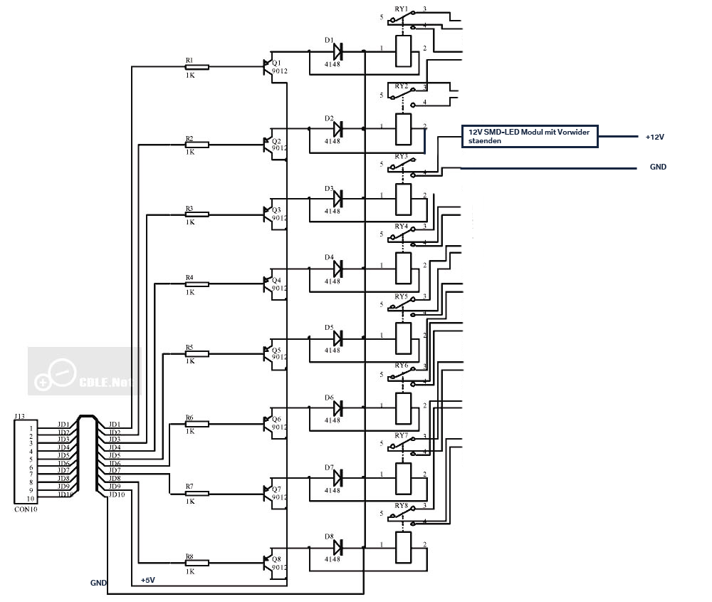

Hallo, waere dankbar fuer Hilfe:
Ueber einen Controller steuere ich ueber Transistor einen Relais an
(5V), dieser schaltet einen 12V Kreis in dem SMD-LEDs mit
Vorwiderstaenden haengen. Der Controller laesst diese LEDs blinken,
sollte er zumindest. Nach drei bis vier Schaltvorgaengen hoert der
Relais auf zu schalten, die LEDs bleiben aus. Wenn ich die LEDs vom
Relais nehme schaltet dieser dagegen ganz normal und so oft ich das
moechte.
Was koennte das Problem sein?
danke im voraus, .tobi.
von Patrick (Gast)
Hast Du nen Schaltplan?
von Stefan Salewski (Gast)
Freilaufdiode an Relaisspule vorhanden?

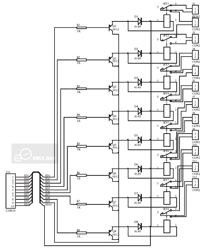

von Tobias S. (Firma: luxoom) (tobistobi)
Hallo Falk. Gute Frage, weil ich kein Elektro Profi bin und es nicht
besser weiss, ist wohl die treffendste Antwort. Bin also fuer
Alternativloesungen durchaus zu haben. Diese Loesung schien mir simple
bis zu dem Punkt nun, wo sie nicht 100% funktioniert.

von Falk B. (falk)
@ Tobias Sievers (Firma luxoom) (tobistobi)
Naja, ist eine Erklärung.
> Bin also fuer
Was für LEDs sind es denn? Einfache LEDs bis 20mA können die meisten
Mikrocontroller direkt schalten, grössere über einen Transistor. Bei
mehreren nimmt man ein Transistor-Array, das sind mehrere + Widerstände
in einem IC. ULN2003 bzw. ULN2803 sind deine Freunde.
>Anbei nochmal als jpg, kommentare siehe zuvor.
Sag mal, hatte ich dich nicht gebeten, die Bildformete zu beachten?
Der Schalplan sieht OK aus. Fragt sich nur, ob er wirklich so in der
Realität umgesetzt wurde bzw. ob bei der Anschaltung der LEDs nicht noch
Fehler aufgetaucht sind. Wie wird die Platine mit Strom versorgt?
>> Bin also fuer
ich schaue mal, wo ich die Spezifikation habe...
Habe nochmal einen Schaltplan angehaengt, wo ich unsere eigentlichen
Dinge ergaenzt habe. Ja ist so umgesetzt.
Haben zwei Netzteile fuer die Stromversorgung, einmal 5V 3A und einmal
12V 10A fuer die LEDs.

von Tom (Gast)
nur im Schaltplan +5V vertauscht oder auch bei der realen Hardware?
von Tom (Gast)
konkret meine ich JD9 und JD10
So wie im letzten Schaltplan (mit eingezeichneten Spannungen) kann es
nicht funktionieren. Und warum überhaupt pnp-Transistoren, ich hätte
eher npn genommen?
von Falk B. (falk)
Fällt dir was auf?
Hast du den Link wirklich gelesen? In Ruhe?
Du hast ihn nicht verstanden.
Lies ihn nochmal.
In Ruhe.
Und denk drüber nach.
Kann es ein, dass du in deinem Schaltplan 5V und GND verwechselt hast?
So wie es gezeichnet ist läuft es sicher nicht. Ausserdem hast du eine
Kollektorschaltung verwendet. Kann man machen, ist aber unüblich.
http://www.mikrocontroller.net/articles/Transistor#Wie_steuert_man_Relais.3F
>sehe hier leider keinen Link!
Snubber
MFG
Falk

Ich frag mich nur welchen Sinn es macht, LEDs mit Relais zu schalten.
Meiner Auffassung nach sind Relais fuer groessere Lasten gedacht...?
Also Tobias warum benutzt Du nicht einfach Transistoren, z.B. ein
Darlignton-Array? Ist doch viel guenstiger und einfacher zu realisieren.
Michael
von Bastler (Gast)
...immer wieder ULN2803....
von Falk B. (falk)
@ Michael G. (linuxgeek)
Weil er ein blutiger Anfänger ist. Waren wir alle mal.
MFG
Falk
