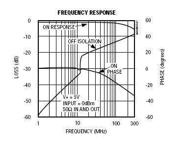

Kann mir jemand vllt. auch kurz erklären was in dem Datenblatt von
verwedeten Phillips hc4066 darauf hindeutet das Frequenzen über 40kHz
den Off-Widerstand der Schalter verringern?
Datenblatt:
http://www.reichelt.de/?;ACTION=7;LA=6;OPEN=1;INDEX=0;FILENAME=A240%252F74HC4066_74HCT4066_SMDHC4066%2523PHI.pdf;SID=15vuSiadS4AQ8AADdg0GMfe44ca50873ae0ba0ebb322cb39d8448
Ist es das Diagramm auf Seite 13?
Selbe Frage für dieses Dateblatt:
http://docs-europe.electrocomponents.com/webdocs/0026/0900766b800265fd.pdf
das steht frequenzmäßig z.B. Wide Bandwith > 100Mhz ... ist damit
gemeint dass er mehr als 100 Mhz durchschalten und sperren kann?
Grüße Hans

Hab jetzt mal den maxim max4066 ins Visier genommen, bin mir allerdings
nicht sicher ob der die 125kHz auch wirklich durchschalten kann.
Wird jemand aus dem Datenblatt schlau?
Danke,
Hans
