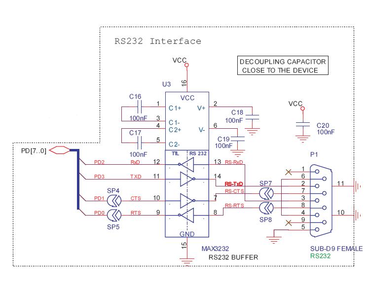

ich möchte ein Display ansteuern mit dem Starter-Kit STK525 von Atmel,
da nur begrenzt(eigentlich keine) freien Pin's zur Verügung stehen, hab
ich nicht viel Auswahl.
Habe jetzt für die Daten (im 4-Bit Modus) 4 Pins genommen, die sonst die
UART-Schnittstelle steuern(s.Anhang).
Alle bis auf PD2 gehen bei Low-Pegel auf ca.60mV, PD2 liegt aber bei
700mV, was bei meinem LCD schon als High interpretiert wird.
Woran kann das liegen?

von crazy horse (Gast)
PinD zu beschreiben ist relativ sinnfrei.
Aber dein Problem ist der Pin12 vom MAX232. Das ist ein Ausgang, der im
Ruhezustand H-Pegel liefert. Also arbeiten 2 Ausgänge gegeneinander.
Ein Jumper dazwischen löst das Problem, eine Diode auch.
1N4148 und 4,7k.

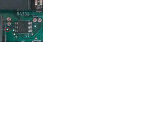

Ist alles recht klein und Multilayer! Ich hab' schon überlegt den Pin am
MAX3232 einfach abzuschneiden, ist aber wohl nicht besonders elegant!
genau kann man es auf dem Bildchen nicht erkennen,aber sieht so aus, als
ob die Leitung von Pin12 auf eine Durchkontaktierung geht - die könnte
man ausbohren, und später auch wieder verlöten.
Ansonsten - Leitung direkt mit einem Cutter oder Dremel durtrennen. Oder
auch den Pin vom MAX3232 ablöten und vorsichtig hochbiegen.

Der "Pin12" ist durchkontktiert, im Datenblatt des MAX3232 ist es
Pin13 --> R1Out, woher wusstest du dann, dass der das ist?
Gibt es einen Trick oder spez. Werkzeug zum ausbohren(wird dann wohl
leichter wieder rückgangig zu machen sein als wenn ich die Leitung
durchtrenne).
hm, steht doch oben in deiner Schaltung :-)
Ja, da gibts ein Spezialwerkzeug, nennt DK-Disabler, kannst auch einen
normalen Bohrer nehmen :-), sollte halt kleiner sein als der
Aussendurchmesser des Vias und grösser als die Original-Bohrung.

von Thorben (Gast)
Den UserGuide gibt es bei Atmel
http://www.atmel.com/dyn/resources/prod_documents/doc7608.pdf
Seite S.31 - S.34 stehen die Schltpläne. Aber da steht echt nix von
PortA.
