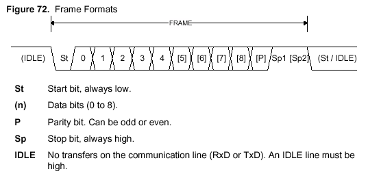

Baudrate und Frameformat sind richtig eingestellt (300Bd, 8N1). Ich habe
mein Oszi an den TxD-Pin vom Controller drangehängt und bekomme
folgendes Frame: 1010010110
Wobei das Signal invertiert ist: 1 = 0V und 0 = 5V. Ist diese

Bei 0x00 bekomme ich: -_________-_________
Bei 0xFF bekomme ich: ---------_---------_
Aber bei einem 'P' (01010001) bekomme ich: -_____-_-_-_____-_-_-_____
Bei 'K' (01001011) sehe ich folgendes: -_-_--_-__-_-_--_-__-_-_--_-
(Ich dachte die ganze Zeit der UART vom Controller sei invertiert, weil
das 'K' mit Negativer Logik einen gültigen Frame ergibt)
Ich stehe irgendwie auf dem Schlauch. Für Tipps wäre ich dankbar...

RS232 (V24) ist invertiert, dh der tiefe Pegel ist eine Eins.
von Spess53 (Gast)
Hi
Die UART fügt deinem Byte noch ein Startbit=1 am Anfang und ein
Stopbit=0 am Ende zu. D.h. ein übertragenes Byte besteht aus 10 bits.
MfG Spess
von 2919 (Gast)
Die Oszibilder stimmen. Sie sind aber am Controller gemessen. Der Max232
invertiert das Signal. Es gibt noch ein Start und Stop Bit
unterschiedlichen Levels hinzu. Ich denk Spess53 hat die Pegel der V24
geschrieben. Und dann muss man noch wissen dass das Schieberegister des
UART das niederwertige Bit zuerst rausschiebt. Ich hab's grad
kontrolliert, und mein ueblicher AVR hat im Datenblatt das UART genau
erklaert. Unter "USART - Frame Formats"

Wie auch immer du das mit dem LSB und dem LSB machen willst ... ein
Auszug vom Mega32. --> Start, Bit0..Bit7, Stop
von mef (Gast)
Wie schon festgestellt sendet die UART vom Controller nicht invertiert
(also 1=0V), sondern nur das LSB zuerst -nicht andersherum wie
fälschlicherweise erwartet.
