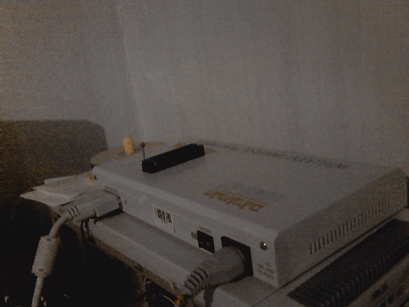

OP #681239
Oh, vielen dank für die schnellen Antworteten!!! Werde mich mal auf die
suche machen. Die Keil µVision3 kenn ich, leider kostet die etwas. Werde
aber die Demoversion mal angucken.
Was den Brenner angeht so habe ich eine Dataman von der Firma
erhalten(musste nur mit 2 gegrillte Hähnchen bestechen), ein sehr
schönes Ding. Habe mir schon einen Adapter PLCC auf DIP gebastelt.
Ferner bin ich an ein altes Starter Kit für AT89X-Famile herangekommen.
Meine alten Unterlagen aus dem Studium habe ich auch schon aus dem
Keller herausgeholt, so dass es letztendlich nur an den Compiler liegt.
#681266
Guten Abend!
Freut mich das du den Brenner jetzt hast, sieht ordentlich aus.
