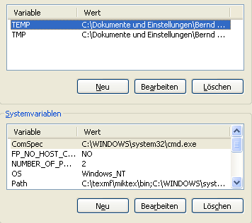

Gast #681924
Wie du siehst (Anhang) existiert noch keine Variable PATH. Das ist
vermutlich auh das Problem bei der Geschichte.
Also mache ich das so:
unter Variable: PATH
unter Wert: C:\Programme\Java\jre1.6.0_02\bin
eintragen.
dann in der Konsole in das Verzeichnis mit der mit der Endung .class
wechseln und >java Hello.class aufrufen.

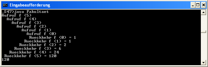

OK danke Uhu, das funktioniert. Manchmal stelle ich mich echt etwas blöd
an. Ich habe mal ein Programm zur Berechung der Fakultät in der Konsole
ausgeführt und das Ergebnis als Screenshot angehängt.
Ist es eingentlich auch möglich so Anwendungen in Java zum laufen zu
bringen? Ich stelle mir das vor. Die .class in einer Batch-Datei
aufrufen und Verknüpfung der Batch-Datei auf den Dektop. Durch anklicken
der Verknüpfung wird dann die Anwendung gestartet. Würde das auch mit
Applets funktionieren?
Gast #683664
Wenn ich nicht halluziniere, existiert doch auf dem obigen Screenshot
bereits eine Variable Path. Da, wo u.a. der Pfad zu MiKTeX eingetragen
ist...
