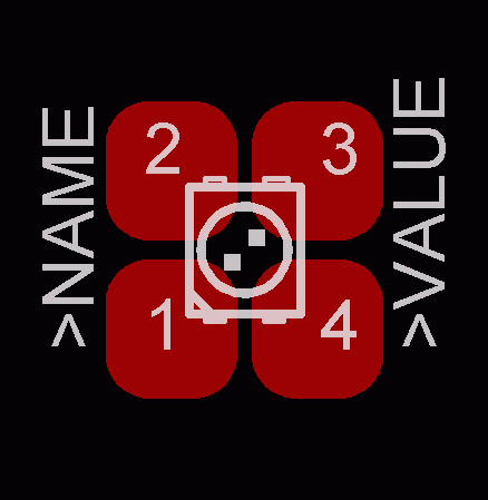

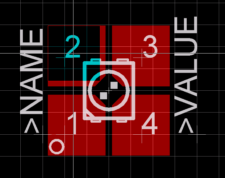

Ich würde gern ein Pad machen, was nicht rechteckig ist. (SMD Pad). Ich
habe versucht ein Polygon zu gestalten, dass die richtige Form hat.
Dieses Polygon habe ich auf den Top-Layer gelegt und anschließend ein
SMD-Pad "eingebettet".
Allerdings habe ich schon das erste Problem. Und zwar habe ich das
Bauteil mit eben diesen nicht-rechteckigen Pads in einem Masse-Polygon
platziert. Allerdings berechnet Eagle das Masse-Polygon nicht um das
Top-Layer-Polygon des Bauteils drumherum, sondern nur um das Pad. So
passiert es also, dass sich Masse-Polygon und Pad-Polygon fast
überschneiden.
Zweitens mäkelt der DRC an, dass ich ein Pad in ein Polygon gesetzt habe
(Habe ich ja auch ;)), und das also der Abstand dazwischen zu klein
wäre.
Nun meine Frage, wie ist die richtige Vorgehensweise? Ich habe versucht
das Pad-Polygon des SMD-Bauteils (im Lib-Editor) umzubenennen, aber das
geht nicht. (Ich kann das Polygon nicht anklicken)
Danke für jegliche Hilfe.

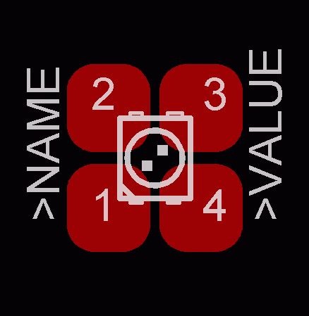

imho gibt es SMD-PADs nur in Rechteckform.
Mit dem Befehl "Roundness" können allerdings die Ecken (100 = Kreis bei
Quadrat, bzw. Rechteck mit Halbkreisen an beiden Enden) abgerundet
werden.
Welchen Zweck verfolgst du mit dieser speziellen Form?

Hallo Simon,
die abgerundete Version bringt aber einiges an Prozesssicherheit beim
Pastendruck bzw. beim Reflowlöten.
Das Auslöseverhalten der Paste ist viel besser, da du die Kontaktfläche
verkleinerst.
somit wird das Druckbild viel besser, was zu weniger Lotkugel führt...
nitraM
<edit>
na, bei der Größe noch nicht so wichtig, aber ab 0402 und kleiner...
</edit>

Das Pad ist zum größten Teil eh mit Lötstopp bedeckt und dient (vmtl.?
zur Kühlung. Im Datenblatt wird so eine große Fläche an den Pins
empfohlen).
Außerdem habe ich nichts mit Reflow-Soldering am Hut. (Nene, ich nehm
lieber Lötkolben-Soldering ;))
Pastendruck gibts auch nicht.
Ansonsten: Danke für den Hinweis, vielleicht wirds ja irgendwann nochmal
wichtig für mich :D
