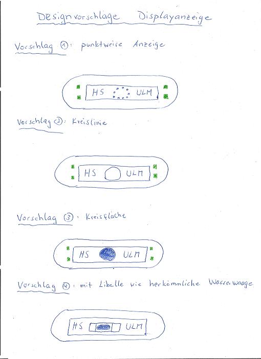

Hallo an alle Profis in diesem Forum,
ich muss dazusagen, dass ich absoluter Anfänger bin in Sachen
Mikrocontroller ETC. Wir müssen in diesem Semester ein Projekt lösen,
unzwar eine elektronische Wasserwaage. Wir sind zuständig für die
Platinenfertigung. Wir benutzen einen Neigungssensor zum Feststellen der
Ebenheit. Wir würden das Ergebnis gerne auf einem Display anzeigen
lassen. Wir würden das Ergebnis gerne wie im Anhang anzeigen lassen. Je
nach dem welchen Wert der Sensor an den Mikrocontroller übermittelt,
sollen die Pixel verschwinden oder wieder dazukommen. D.h. wenn Ebenheit
vorliegt, soll man alle Pixel sehen vom Kreis.
Kann mir jemand einen Tipp geben, welchen Mikrocontroller man da
verwendet und welches Display kompatibel ist.
Vielen vielen dank im Vorraus
Ich hoffe ihr könnt mir helfen

falls ihr euch das mit dem Graphischen Display nicht zutraut dann holt
euch ein Alphnumerisches das ist nochmal billiger und einfacher
anzusteueren.
Peter Fleury (nein nicht ich) hat dafür eine wie ich meine gute Lib.
geschrieben. Einfach mal nach dem Namen googlen. Ihr könntet euch ja bei
der Anzeige an die echte Wasserwage anlehnen. Sprich Punkt in der Mitte
= Grade und das mit den unterschiedlichen Refernzwickeln finde ich auch
eine Klasse Idee.

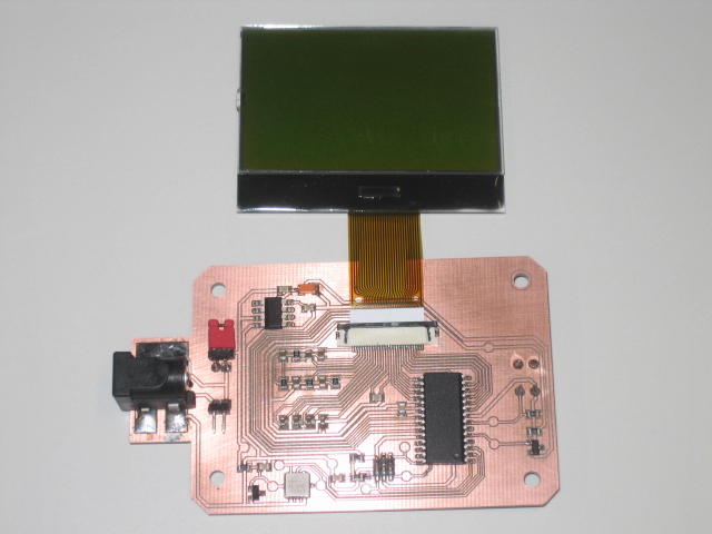

Hallo, haben jetzt unseren ersten Prototyp hergestellt und fangen jetzt
an mit der PIC Programmierung. Wir benützen den PIC18F2620. Wir wollen
jetzt bloß mal erreichen, dass alle Pixel auf dem Display angehen, damit
wir sehen, ob das Ding überhaupt lebt. Aber ich schaffe es irgendwie
nicht. Habe die Ports des Mikrocontroller initialisiert. Im Datenblatt
des Batron-Displays ist eine CommandTabelle, da steht z.b. Display ON /
OFF "10101110". Biesen Code muss ich über meinen parallen Datenbus, der
in meinem Fall auf Port C liegt verschicken. Dann ist da noch diees
Timing Specifications tabelle, wo erklärt wird, wie sich WR, RD, CS und
Do-D7 read oder write verhält. Muss ich diese Timing Tabelle bei jedem
Befehl beachten oder muss das nur 1 mal gemacht werden. Versteh ich
nicht ganz, tut mir leid wenn ich so blöd frage.
Vielleicht kann mir ja jemand helfen
Gast #710083
Also das Timing muss man immer beachten. Ist so wie man jeden Morgen die
Reihenfolge beim Anziehen beachten muss, damit die Unterhose nicht auf
dem Kopf und die Socken nicht über den Schuhen landen...
Displays ansteuern ist immer wieder ein Erlebnis. Die Datenblätter zu
den Controllerchips sind meistens von Leuten geschrieben, die nicht
richtig Englisch können, oder von Technik keine Ahnung haben. Am besten
erst mal versuchen Schritt für Schritt überhaupt eine Reaktion aus dem
Display zu kriegen. Mit der Kontrasteinstellung mal spielen hilft auch,
habe schon vor Displays gesessen, die einfach nichts anzeigen wollten,
bis ich gemerkt habe, dass der Kontrast nicht stimmte und das Display
schon längst versuchte zu zeigen was ich wollte...
Ansonsten hoffe ich mal der kleine Kondensator links vom Chip ist für
die Versorgungsspannung? Wenn man die Kerle nicht richtig platziert geht
meist auch garnichts.
