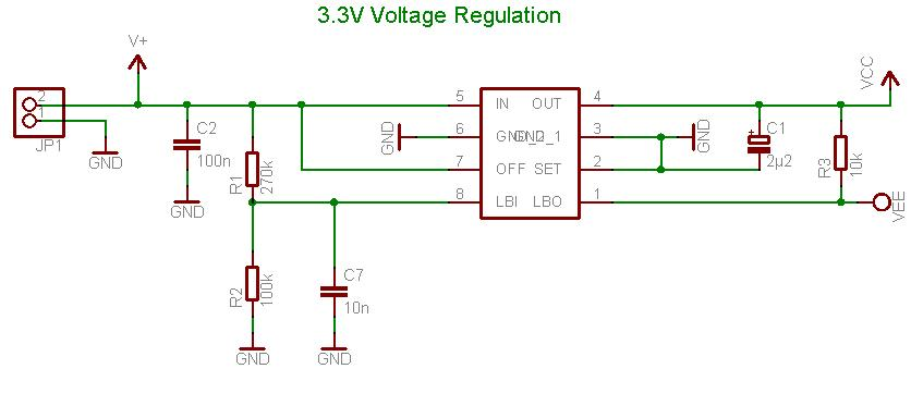

Hallo, ich hab da ein Problem mit meiner Schaltung. Ich möchte aus einer 5Volt Eingangsspannung 3.3Volt machen. Dazu hab ich einen Max884 CSA Spannungsregler eingesetzt. Wenn ich jetzt eine 5 Volt Batterie anschließe, geht die seltsamer Weise direkt auf 1.5 Volt runter, kann doch irgendwie nicht sein, oder? Ich überprüfe die Spannung direkt an den Lötstellen der Batterie und die Batterie allein gibt 5 Volt. Könnt Ihr mir helfen? Danke
Falsch angeschlossen, abgenommene Leistung zu hoch, Kondensatoren zum Abblocken vergessen.
Kenne den Max884 nicht, aber wird der nicht auch eine Außenbeschaltung brauchen??
Ja, braucht mindestens 2 Kondensatoren und ein gutes Layout (Schwingneigung!)

Ich hab das so gemacht. Müste doch hinhauen, oder?

@ Tanja: Wieso haste für C7 keinen 0,1µ Elko wie im Datenblatt?
Ist das nicht egal ob das ein ELKO oder ein anderer Kondensator ist?

Aslo daß die batterie alleine 5V abgibt (also ohne Last), hat nicht viel zu bedeuten. Messe doch mal die Batterie mit einem Lastwiderstand, damit wir wissen, ob die überhaupt noch auf der Höhe ist. Und, wenn die Batterie ok ist, mal den Strom von der Batterie in die Schaltung messen.
@ Tanja: Grundsätzlich macht es hier keinen Unterschied, doch werden bei vielen Spannungsreglern Cs im einstelligen Mikrofaradbereich bzw. höher empfohlen, und da gibt es eben nur Elkos.
Also, die Batterie ist ok. Wenn ich sie dann an die Schaltung bringe iegen nur noch 2 Volt an.
@ Tanja K. (tanja) >Dateianhang: Spannungsregulierung.JPG (26,9 KB, 41 Downloads) >Dateianhang: Spannungsregulierung.PNG (104,5 KB, 20 Downloads) Erscheint dir das sinnvoll? Informiere dich bitte über Bildformate! >Ist das nicht egal ob das ein ELKO oder ein anderer Kondensator ist? Nein, die haben meist ein hohes ESR (Equivalent Series Resistance, Innenwiderstand). Allerdings ist das bei dem IC realtiv unkritisch. MFG Falk
hm, ich kann die bilder beide öffnen, die sind so gross wie sie sein sollen und stellen alles dar, was relevant ist, hab ich da was falsch gemacht? @tanja: was meint, dann liegen nur noch 2 volt an? an den polen der batterie? dann muss ja schon (je nach batterie) ordentlich strom fließen, das die so in die knie geht. haste nicht erstmal ein multimeter, um mal zu sehen, wer da so gefrässig daherkömmt? grüssens, harry

Übrigens - was ist denn das für einer Batterie, die 5V abgibt. Könnte zwar ein einigermaßen geladener NiCd/MH mit 4 Zellen sein, aber ist es das auch? Wenn es ein anderer Batterientyp ist, ist wohl schon fast was faul an den 5V. Aber wie gesagt - auf die Strommessung kommt's letztendlich als erstes an, u nd was für eine Batterie das ist (Typ, Größe (Ah)), um es einigermaßen sinnvoll abschätzen zu können.
Also der Strom, der in die Schaltung fließt liegt bei 0,6 Ampere. Die Batterie, ist genau die, die du anenommen hast, mit vier Zellen.
Bei 450mA macht der Regler zu, genau das ist Dein Problem, Deine Schaltung verbraucht zu viel Strom.
#683776
also ein Einbruch 5V auf 1,5V bei gerade mal 0,6A spricht nicht gerade von gut geladenen Akkus (es sei denn, es sind klitzekleine Knopfzellchen). Aber egal - 0,6A sind wohl definitiv zuviel für den IC. Kann also nur irgendwas falsch oder verkehrt herum eingebaut worden sein. Also IC verkehrtherum, oder ein Elko, oder .... 1,5V könnten auch zwei in Reihe geschaltete Dioden sein, die den Kurzschluß verursachen - hast du da welche drin? (ich gehe mal davon aus, daß du noch keine Last am Ausgang des Reglers hast)
#683782
btw - wird irgendwas warm auf der Leiterplatte? Sind schließlich knapp 1W, was da umgesetzt wird.
Der ELKO wird richtig warm, aber falsch herum eingebaut ist der nicht. Ich hab noch keine Last am Ausgang. Dioden hab ich keine drin.
#683792
na dann - Elko wechseln - ist sicherlich hinüber ....
Hab jetzt nochmal alles von vorne aufgebaut und alles andere rausgelassen, lag wohl doch irgendwie an den nachfolgenden Bauteilen, die muss ich jetzt nochmal nacheinander checken, wer der Übeltäter ist! :) Vielen Dank für deine bzw. eure Hilfe!
