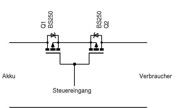

Hi! Um meine Schaltung bei bedarf vom Akku zu trennen schalte ich einen P-Kanal Mosfet BS250 zwischen. Bei positiver Spannung aufs Gate sperrt der FET. Allerdings fließt nur solange kein Strom wie der Akku eine geringere Spannung als die Schaltung, die nun übers Netz versorgt wird, hat. Ansonsten fließt nämlich ein Strom über die Diode vom Akku in die Schaltung. Sowas kann z.b. passieren wenn der Akku kurzzeitig mehr Spannung hat als die Schaltung selbst. Das kann mir theoretisch egal sein aber zum aufladen bis zur Ladeschlusspannung von >4V bei 3 Akkuzellen muss ich eben die Schaltung vom akku komplett trennen können. Gibts da was oder muss ich ein sündhaft teures Relais für 2-3€ verwenden? mfg PoWl

oh, das ist ärgerlich. Dann muss ich.. hm, das geht ja garnet :-/ wie bescheuert.. gibts noch ne möglichkeit den kanal vom akku zur schaltung hin beidseitig abzuschnüren? mfg PoWl

Höchstens mit zwei gegeneinander geschalteten Mosfets. Da wird aber u.U. die Ansteuerung etwas kniffliger.

So ging's mit zwei Mosfets ziemlich einfach. Hab's aber nicht ausprobiert, möglicherweise steckt ein Denkfehler drin. Idee: Das Potenzial an den verbundenen Sources liegt unabhängig vom Schaltzustand der Mosfets immer zwischen Akkuspannung und Akkuspannung minus Diodenspannung. Liegt der Steuereingang auf Akkuspannung (bspw. per Pullup-Widerstand), sperren beide Mosfets und eine der beiden Substratdioden. Liegt der Steuereingang deutlich* darunter, leiten beide Mosfets, die Dioden sind dann ohne Wirkung. *) Wenn ich dich richtig verstanden habe, soll das Ganze an 3 bis 4 V laufen. Damit der BS250 richtig durchschaltet, müsstest du eine negative Gatespannung (ein paar V unter Masse) erzeugen. Es gibt andere Mosfets, die schon bei einem UGS von 3 V gut durchschalten, so dass du den Steuereingang zum Einschalten einfach nur auf Masse ziehen musst.
Hallo, wieviel Strom soll den durch die Mosfets durchmarschieren? Mehrere Ampere oder nur im mA Bereich? Wenn der Strom im Rahmen bleibt, nimm doch einen IRLML6402. Die gibts beim dicken C (Sind die gleichen wie in den Schaltungen mit dem FT232R) Die haben eine sehr geringe Thresholdspannung. Nachteil: das sind SMD-Dinger aber mit einer ruhigen hand ohne Probleme zu löten und auch Preislich recht günstig. Damit solltest du die Schaltung mit den 2 Mosfets auch schön klein hinbekommen und du brauchst keine negative Spannung zu erzeugen. MfG Roland

Batterieschalter für einige zig mA sind nicht unbedingt die klassische Anwendung für IGBTs, und auch Bipolare haben einen nicht unerheblichen Spannungsabfall, ausser in der Sättigung, wo der Basisstrom wiederum hoch ist. Die Schaltung mit den antiseriellen MOSFETs ist industrieüblich, entweder P-Kanal in der Plusleitung, dann aber mit Widerstand zwischen den zusammengeschalteten Sources und den zusammengeschalteten Gates, so dass die Dinger erstmal definiert sperren, leitend macht man sie dann mit einem Transistor, der das Ganze nach Masse zieht. Explizit: Transistor, kein uC-Ausgang, weil in den auch Strom hineinfliesst, wenn er keine Vcc hat! In der Masseleitung kann man dann auch zwei N-Kanäler nehmen, in der positiven geht das nicht, weil man dann eine höhere als die Batteriespannung bräuchte - und das passt nur, wenn die nachgeschaltete Schaltung eben diese bereitstellt, wenn sie mit Vbat(min)-Vgsth(max)-Vf_sd(max) sicher anläuft.

so ich habs jetzt mit 2 BS250 probiert. Scheint doch ganz gut zu funktionieren :-) Gegeneinandergeschaltet. Die Gates miteinander verbunden und über einen 1,1mOhm Widerstand auf Masse gezogen. Leiten gut :-) Sind nur maximal 70mA die da drüber müssen. Kann mir jemand nochn P-Kanal MOSFET für Ströme von über 500mA nennen? mfg PoWl
