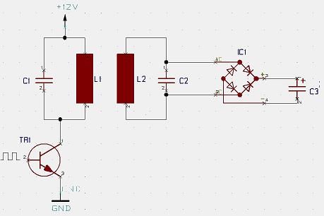

Hallo!
Für ein konkretes Projekt müsste ich eine Leistung von ungefähr 600mW (
4V, 150mA) induktiv übertragen.
Die Schaltung dazu findet sich im Anhang!
Den Parallel-Schwingkreis betreibe ich mit einer Frequenz von 30kHz.
Die von mir gewickelte Primär sowie Sekundärspule besitzt eine
Induktivität von 128uF (~45 Windungen). Für den Kondensator ergibt sich
somit eine Kapazität von etwa 220nF.
Z0 müsste sich ja folgendermaßen berechnen:
Z0 = Rrei + L / (C*Rrei) = 466.7 Ohm ( bei Rrei = 1.25 Ohm)
Folglich müsste ja der maximale Strom der durch den Schwingkreis bei
Resonanz fließen kann U/Z0 sein oder? Das wären ja bei 12V 25.7mA!
Unabhängig davon dass dieser Strom für meine Anforderung zu gering wäre,
ist der gemessen Strom aber fast um den Faktor 10 größer!
Woran kann denn das liegen?
MfG

Lass doch mal C1 und C2 weg, ersetze den Brückengleichrichter durch eine
einzelne Diode und gut ists. (nennt sich Sperrwandler)
Schliesslich willst du ja Leistung übertragen und nicht nur den
Schwingkreis mit Energie füttern.....

Wenn du mehr Energie entnimmst, wird auch mehr Strom fließen. Und dass
dein Strom größer ist, wird wohl an den Verluste im Transistor und der
Spule liegen.

Prinzipiell ist zu sagen, dass ich den Strom natürlich ohne die
Sekundärspule gemessen habe!
Bei den Spulen handelt es sich um Luftspulen! Aus Platzgründen werde ich
wahrscheinlich Flachspulen verwenden müssen!
So etwas wie dass hier:
http://www3.telus.net/chemelec/Calculators/Radial-Coil-Calc.htm
@ Stefan: Wenn ich C1 und C2 weglasse, habe ich ja keinen Schwingkreis
und somit keine Resonanzüberhöhung der Spannung mehr!?

Hast du für deine Schwingkreisberechnung berücksichtigt, dass
1. Bei einem Trafo nur die Streuinduktivität für deinen Schwingkreis
zählt?
2. Alle Bauteile (Kapazitäten, Sekundärstreuinduktivität...) auch als
solche
   auf den Primärkreis rückwirken?
   L_prim = ü^2 x L_sec
   C_prim = (1/ü)^2 x C_sec
   R_prim = ü^2 x R_sec
   Man kann also zum rechnen einfach den Sekundärkreis auf den
Primärkreis
   transformieren und den Trafo rausschmeißen.
Dann sind deine Werte nämlich schon ganz andere und deine Berechnung
stimmt hinten und vorne nicht.
Tip: Schau mal nach Resonanzwandlern im Internet. Das ist eigentlich
genau das was du machen möchtest.

Wie beschrieben habe ich keinen Trafo sondern nur eine Spule
Primärseitig zur Messung des Stroms verwendet!
Das mit den Resonanzwandlern werde ich mir mal anschaun, danke!
