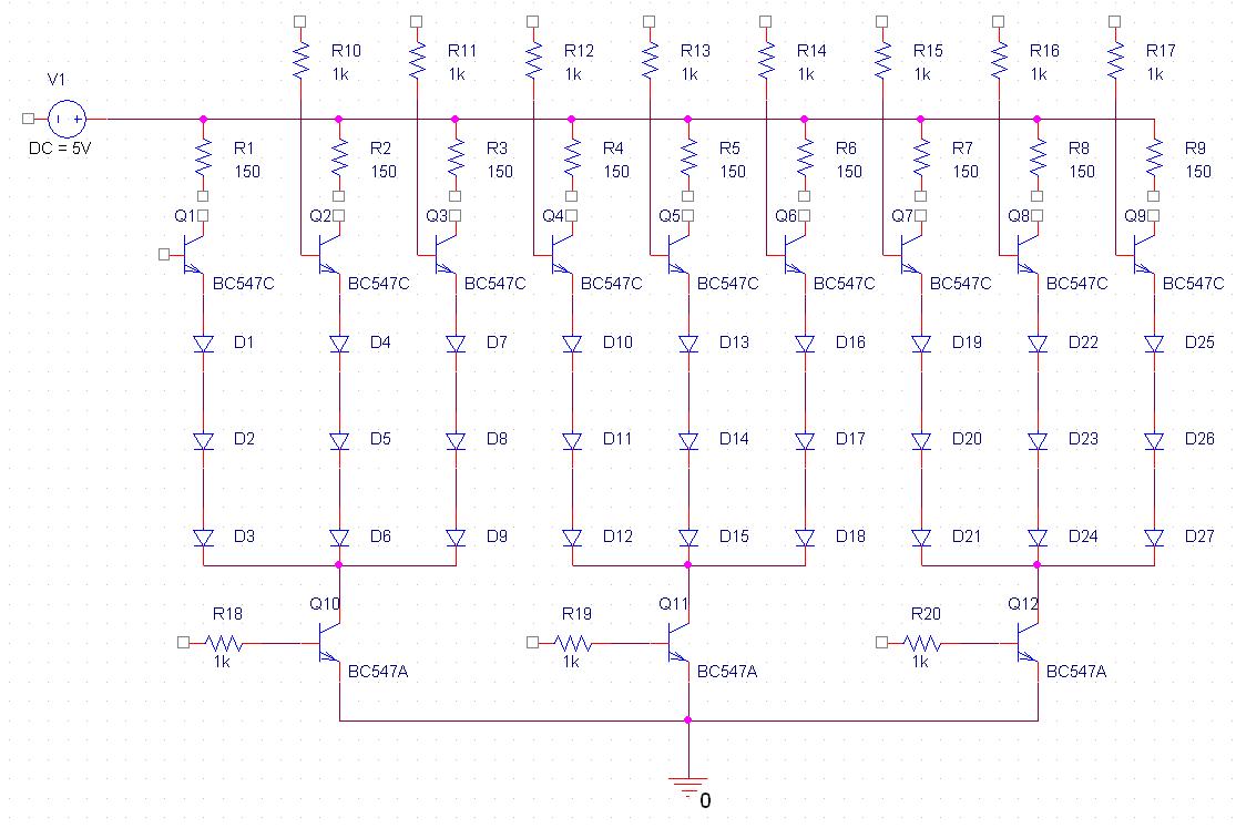

Hallo miteinander,
habe mir einen 9x9x9 LED Cube zusammengelötet und versuche den mit einem
ATTiny2313 anzusteuern. Allerdings klappt das nicht. Die prinzipielle
Ansteuerung der LEDs erfolgt wie im angehängten Bild. Aber wenn ein Pin
des µC auf High sein sollte dann ist er das prinzipiell auch. Sobald ich
ihn aber in den Sockel in der Schaltung einsetze messe ich am Pin nur
noch 0,6 V anstele von 5V. Kann mir da jemand weiterhelfen?

von Dieter R. (drei)
Und was sagt uns das Schaltbild? Wo ist der ATTiny, wo der Sockel in der
Schaltung? Vielleicht bin ich ja schwer von Begriff, aber mir ist es ein
Rätsel.
von Gepi (Gast)
Oh tschuldigung, vergessen! Also die Basen der Transistoren werden vom
µC angesteuert. Das mit dem Sockel dürft glaub egal sein ... ich
programmier den µC per ISP auf nem anderen Board und pack ihn dann
einfach in den Sockel meiner Schaltung
von jack (Gast)
Wozu denn 2 Transistoren?
Q2 (über R3 vom Portpin angesteuert) reicht völlig aus.
von Gepi (Gast)
ja schon, aber da das ein LED-cube ist hab ich das ganze theoretisch 27
mal ... da werden die Pins am Attiny2313 knapp ;). Das ganze wird
gemultiplext, Q2 schaltet die Minuspole einer ganzen Ebene durch (9 LEDs
... X-Ebene) und jeweils 3 LEDs in der X-Ebene werden über z.B. Q1 mit
5V versorgt. Das Schaltbild soll nur ein kleiner Ausschnitt sein
(Prinzipschaltung).
von Bastler (Gast)
R2 kleiner machen, ca 220
...versuch es mal...
von Gepi (Gast)
Hab ich auch erst gedacht, aber wenn ich den µC aus der Fassung nehme
und direkt mit 5V an die Pins der Fassung gehe dann funktioniert das
alles wunderbar. Ich glaub ich hab da irgendwas mit der Beschaltung
meines Controllers verbockt, ich komm aber nicht drauf.
Die Simulation in PSpice sagt auch gerade das es in Ordnung ist. Aber
halt mit Spannungsquelle und nicht mit µC.
von Gast (Gast)
Wenn du 0,6V an dem Portpin misst wenn er eingeschaltet sein soll
dann ist warscheinlich der Portpin direkt mit der Basis verbunden oder
der Widerstand ist viel zu klein.
von Gepi (Gast)
so nochmal eine erweiterte Schaltung. An den Widerständen R10 bis R20
hängen die Pins des µC
von Gepi (Gast)
... hab vergessen R1 bis R9 mit Kollektor von Q1 bis Q9 zu verbinden...
von Gast (Gast)
So macht das ganze keinen Sinn
die Unteren drei Transistoren kannst Du ganz weglassen.
du sparst 3 Portleitungen.
desweiteren würde ich die Transistoren gegen GND schalten lassen.
das was du da jetzt hast sind viele Emitterfolger.
mach mal so:
VCC > Widerstand > Dioden > Transistor > GND
von Peter D. (peda)
Gepi wrote:
> Sobald ich
Mehr schafft der interne Pullup wohl nicht.
Mal von Eingang mit Pullup auf Ausgang schalten.
Peter
von lontano (Gast)
2xUce+3xLEDan5V=nixgut
von Gepi (Gast)
@ lontano:
oha stimmt. ziemlich dämlich von mir. ich bastel das jetzt mal alles um
und probiers nochmal
