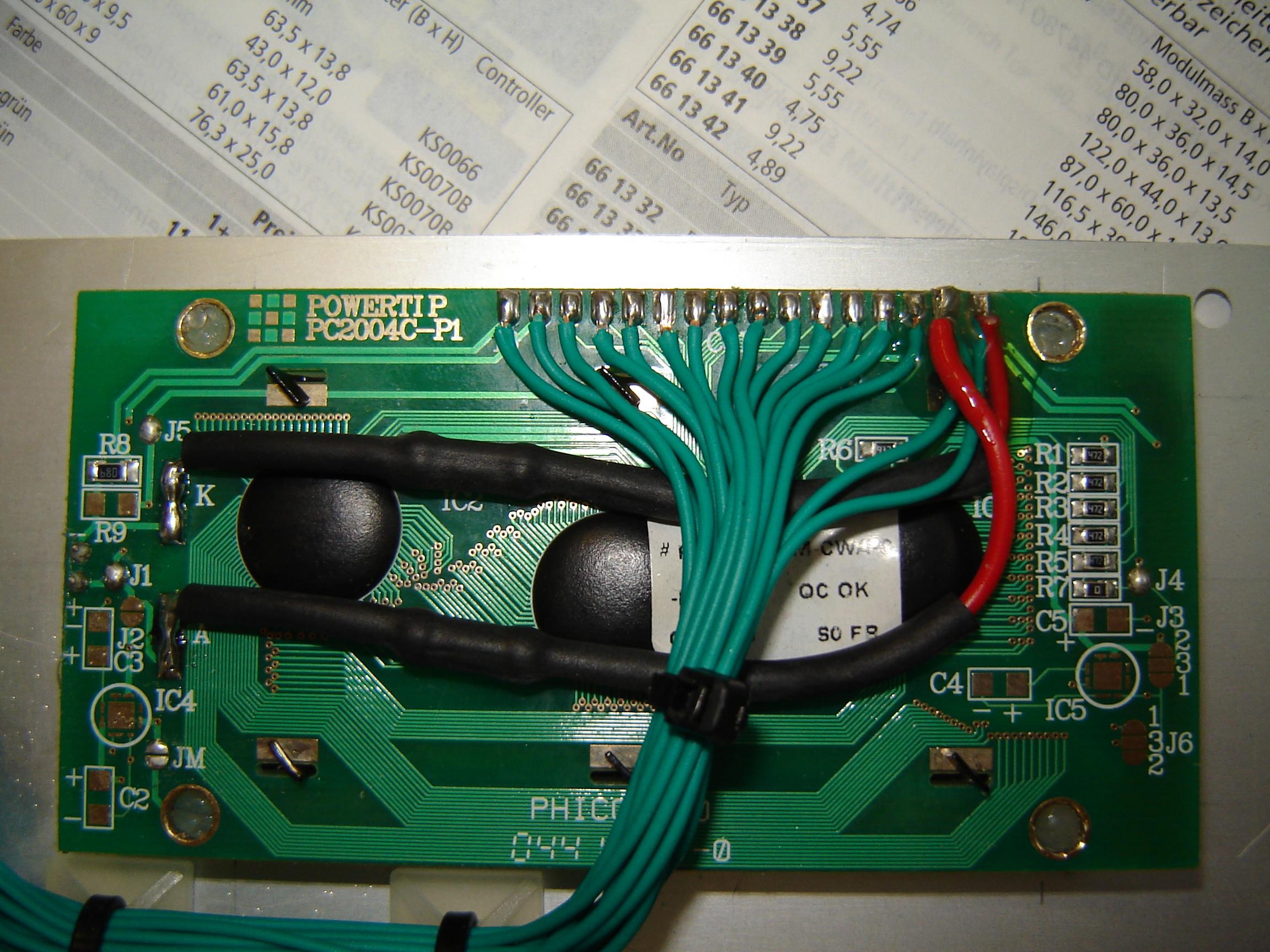

Ich möchte das Display im Anhang mit einem grösseren ersetzen. Habe da
auch schon ein passendes gefunden (Distrelec 661341). Das vom distrelec
arbeitet mit einem HD44780 controller. Sind die beiden kompatibel? Habe
mal nach dem controllertyp des Displays im Anhang gesucht aber leider
nichts gefunden..
Freundliche Grüsse
Urs

Persönliche Seite #684694
Das Powertip PC2004C ist ein 20x4 Display.
Eine Beschreibung des PC 2004-C-PI gibt es bei
http://www.datasheetarchive.com/PC2004-C-datasheet.html
Damit könnte man zumindest die Dimensionen, Leitungszuordnung
(Anschlussbelegung) und die Anschlusswerte kontrollieren.
Der LCD-Controller ist im Datenblatt nicht erwähnt.
Powertip verbaut aber gerne LCD Controller ST70066U, KS0066 und SED1278.
Die teilweise sichtbare Beschriftung auf dem weissen Label von deinem
Display zeigt ein SO. Möglicherweise ist das die Kennung für den
English/Japanese Font und dann wäre ein KS0066U Controller verbaut.
http://www.powertip.com.tw/technical6.php
Meine Meinung:
Der KS0066 hat - wie die vielen Fragen/Probleme hier im Forum zeigen -
ein paar Besonderheiten bei der Initialisierung. Es ist nicht 100%
sicher, dass du das Display 1:1 ersetzen kannst ohne die auf den KS0066
abgestimmte Software zu ändern.
Wenn mir das grössere Diplay stark am Herzen liegen würde, würde ich es
trotzdem damit probieren. Kaputtmachen kann man eigentlich nichts (wenn
Leitungszuordnung (Anschlussbelegung) und die Anschlusswerte passen).
