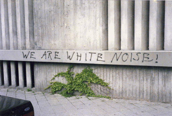

dieser Argumentation kann ich folgen danke Dir Narrenhände zum selben Thema - vor Jahren an einem Mannheimer Parkhaus gesehen. Gleich daneben war damals noch der Elektronikhändler "Radio Dahms", vielleicht war das ein Kunde. Was wollte er uns damit sagen? Antwort schreibenBitte melde dich an, um einen Beitrag zu schreiben. |
