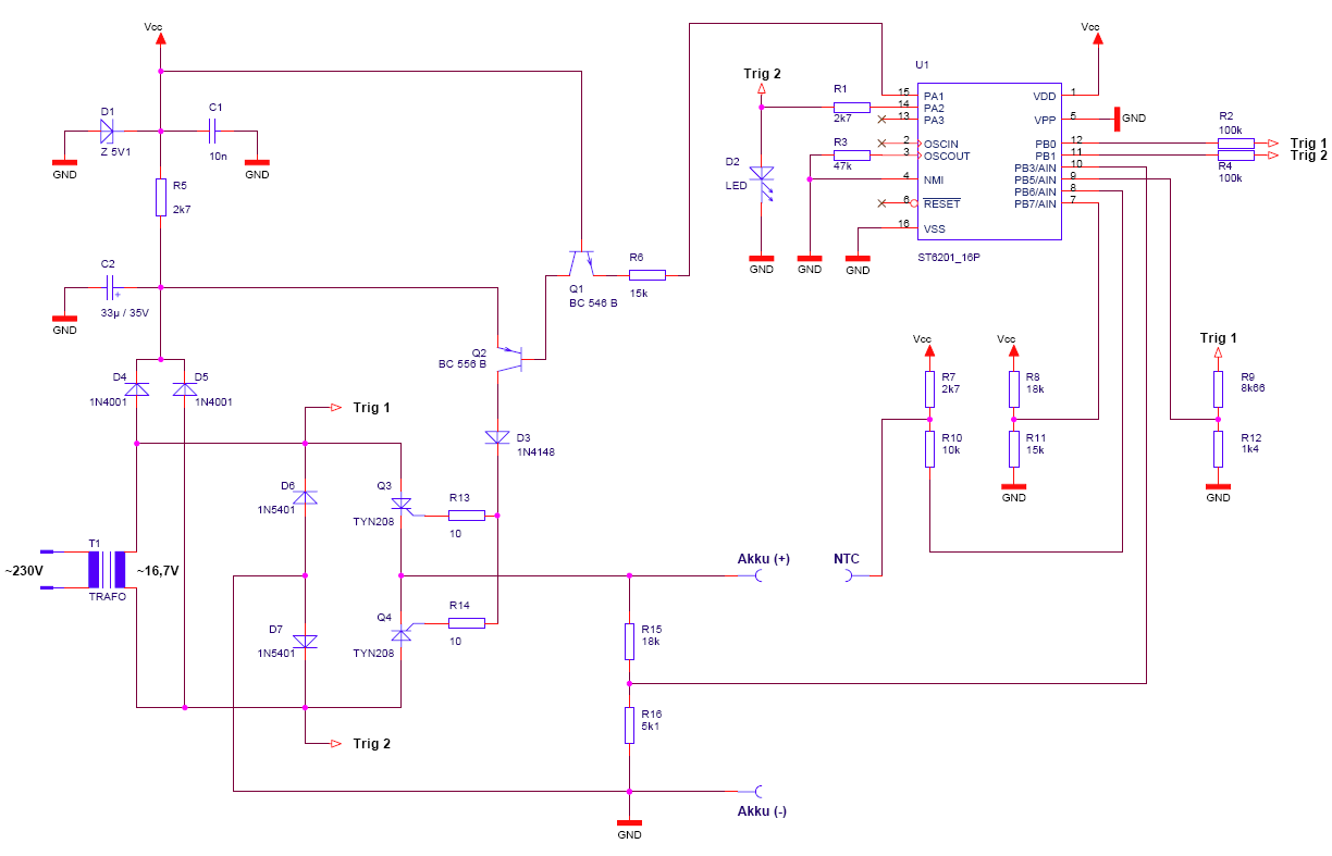

Ich habe mir interessehalber mal meinen Akkulader für Werkzeugakkus
(7,2-14,4V) näher angeschaut und mich gefragt, wie wohl die Regelung für
den Ladestrom funktioniert?
Im Anhang der Schaltplan des Laders (selbst reverse engineered).
Zentrales Element ist der µC, der die Akkuspannung, Versorgungsspannung,
NTC und eine der Halbwellen per ADC messen kann.
Mit den beiden Halbwellen (Trig 1/2) wird der µC sicher auf die
100Hz-Periodendauer getriggert. Über Pin15 werden die Thyristoren der
gesteuerten Brücke gezündet.
Aber es ist nirgendwo ein Shunt-Widerstand zu finden, über den der Strom
gemessen werden kann!
Einzig die Differenz einer Halbwelle und der Akkuspannung wäre mit
Kenntnis des Akku-Innenwiderstandes eine Möglichkeit, den Strom zu
berechnen. Doch der Innenwiderstand dürfte sehr stark variieren...
Hat vielleicht jemand eine Ahnung, wie die Stromregelung funktioniert?
(Dass Sie funktioniert hab ich gemessen!)
Gruß Stefan

Ich kenne mich mit Trafo-Details nicht so aus, aber ist der
Innenwiderstand nicht auch recht 'variabel'?
OK, wenn ich den Trafo bei jedem einzelnen Ladegerät irgendwie mit
einkalibriere, könnte es funktionieren. Aber die µC's sind
maskenprogrammierte Massenware die in unterschiedlichsten
Ladegerätevarianten zum Einsatz kommen... Kalibrierung schließe ich
daher fast sicher aus!
Es wird wohl weiterhin ein Rätsel bleiben, mit welchem Trick die
Ingenieure es geschafft haben, einen 2 Cent teuren Shunt-Widerstand
einzusparen :-)

Prinzipiell ist eine Leiterbahn natürlich schon als Shunt verwendbar,
dann müsste aber trotzdem ein Abgriff zum A/D-Wandlerport da sein, um
messen zu können, was aber nicht der Fall ist!

Für eine konkrete Bauform (Kern, Wickelvorschrift) im Rahmen der hier
interessierenden Toleranzen dürfte er recht gut reproduzierbar sein.
Bist du dir sicher, dass wirklich die gleiche Maske für
unterschiedliche Ladegeräte benutzt wird?  Eine Maske ist nicht
so teuer.  Außerdem könnte der Controller auch die Daten aller
Varianten enthalten, wobei dann die konkrete Variante an Hand
anderer Parameter entschieden wird (durch irgendwas werden sie
sich ja wohl unterscheiden, nicht?).
> einzusparen :-)
Es ist die Frage, ob man mit einem hinreichend kleinen Shunt bei
einem 8-bit-ADC, der noch dazu nur gegen Vcc referenziert (*), eine
bessere Auflösung denn überhaupt erreicht hätte.  Klar ist der
Shunt die offensichtliche Lösung, aber ob er deswegen auch die
bessere ist?
(*) 1 bit sind dann ca. 20 mV.
Wenn dem so ist, dann wäre es meiner Meinung nach wohl die plausibelste
Lösung der Strommessung (unbelastete / belastete Halbwelle mit Ri vom
Trafo)
Naja, wie sicher kann man sich ohne die Original-Entwickler sein? :-)
Der µC trägt einen Aufdruck, der nicht ohne weiteres auf den ST6201
schließen lässt. Beim Googlen habe ich allerdings Infos gefunden, bei
der der 'scheinbar' gleich bedruckte µC in einem anderen Ladegerät
verbaut war (anderer Ladestrom). Das kann natürlich Volksverdummung
sein, aber wenn das doch unterschiedliche µC's oder Firmware sein
sollten, beim gleichen Aufdruck, dann wird der Hersteller bzw. Bestücker
einige Probleme bei der Lagerhaltung bekommen.
>Klar ist der Shunt die offensichtliche Lösung,
>aber ob er deswegen auch die bessere ist?
Mir wäre als Entwickler nur der Shunt eingefallen schäm
Deshalb ja die Frage hier, nach der Alternativ-Lösung :-)

Stefan, bist du dir überhaupt sicher, dass der Ladestrom
eingestellt/geregelt wird? Was kostet denn das Ladegerät?
Ich habe mir vor all nicht zu langer Zeit ein Ladegerät einer
Akkubohrmaschine angeschaut. Die Platine hat ziemlich aufwändig
ausgesehen und der Trafo war auch ziemlich groß. Ich habe mehrere Tage
lang nach der Ladestromeinstellung gesucht bis ich zu dem Ergebnis kam,
dass der sich der Ladestrom über den Innenwiderstand des Trafos
einstellt. Das REsultat so einer Mißhandlug war, dass die thermiche
Sicherung des Trafos nach ca. 3 Monaten Dauerbetrieb durchgebrannt ist.
Vielleicht ist es bei deinem Ladegerät ähnlich gemacht. Wie ist denn
deine Erfahrung, wird der Trafo im Betrieb arg heiß?
Andy
Gast #687908
Ja! Am Oszi sieht man schön wie der Zündzeitpunkt für die Thyristoren
wandert, bis der Strom eingeregelt ist.
>dass der sich der Ladestrom über den Innenwiderstand des Trafos einstellt.
Das kann ich mir nicht vorstellen, dann könnte man sich ja die
Thyristoren sparen und einfach 'nen Brückengleichrichter reinbasteln...
Original oder ebay :-)
So um die 50 Euros, denke ich, wenn man's neu kauft!
Naja... gut warm würd ich mal sagen.
Aber noch im normalen Bereich
