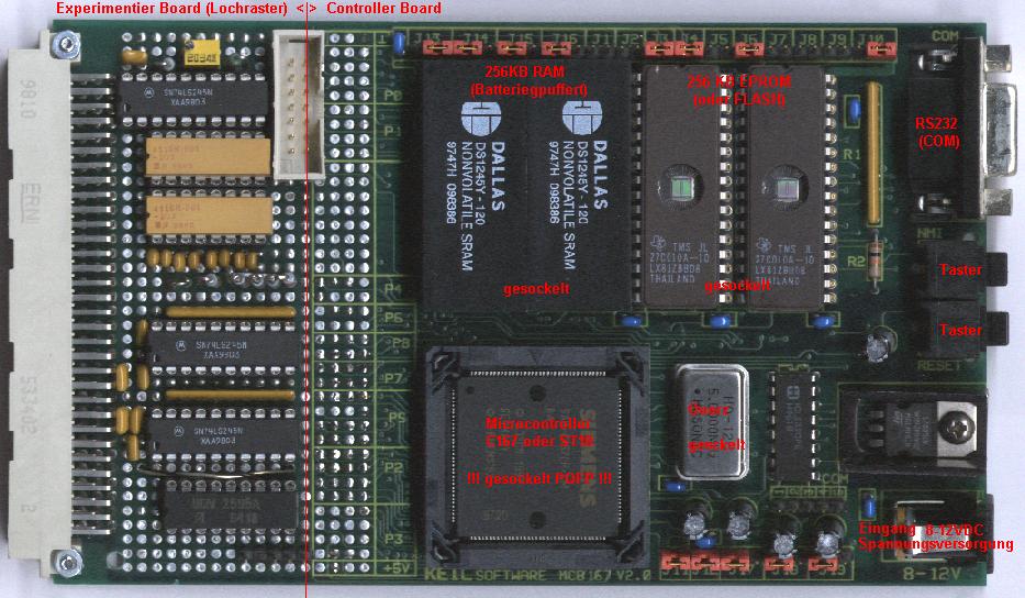

Ich habe ein paar Boards (siehe Anlage). Bei Interesse einfach melden.
Großer Vorteil der Boards, der Controller ist gesockelt!

Es gibt jede Menge Derivate. Die Besten kommen allerdings nicht von
Infineon, sondern von ST (siehe Anlage). Auch diese Controller können
mit obigen Board betrieben werden - Sockel auf µC rein - Sockel zu!
Für ein Board mit einen C167CR + ST10F167 (128KB FLASH) Extra sind 70
EUR denke ich angemessen (Der Sockel kostet alleine 40EUR).

Das Board hat keine USB-Schnittstelle. Theoretisch müsste aber jeder
COM-USB Wandler funktionieren. Oder einen FT232 oder FT245 anschliesen.
Eine kurze Info als Anlage...
