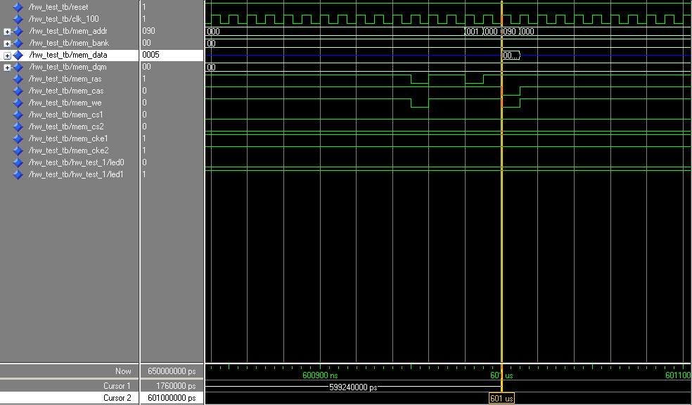

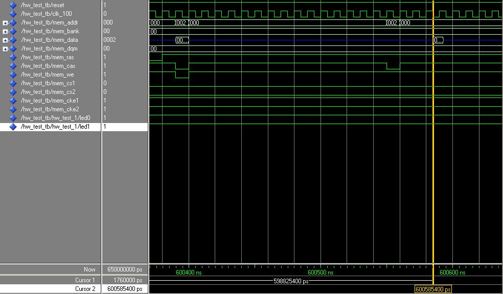

Naja, der Source ist inzwischen schon recht umfangreich und mein
Controller macht auch was ich möchte, aber die HW reagiert darauf nicht
wie sie sollte. Ich könnte mal einen Screenshot von der Simulation
anhängen (bin aber jetzt nicht zuhause).

Mein Modell für die Simulation führt Timing-Checks durch, nicht nur für
die ganzen tRAS, tRC etc Werte sondern auch für Setup- und Holdzeiten.
Darum habe ich dann auch die Timing-Simulation durchgeführt und diese
Checks aktiviert (die ich für die funktionale Simulation immer
auskommentiere, da in der die Hold-Zeiten natürlich nicht eingehalten
werden), da konnte ich aber auch nicht sehen, woran es scheitert, die
Signale liegen immer schön rund um die steigende Clock-Flanke an.

von Matthias (Gast)
Danke, ich hab mir das Datenblatt meines RAMs auch noch einmal
angeschaut, die Werte sind sehr ähnlich und ich denke, dass ich sie
einhalte. Aber ich hab jetzt auch Bilder von der funktionalen Simulation
zu bieten, da sieht man das Timing hoffentlich eh gut.
Hmm, entweder man kann hier nur eine Datei anhängen oder ich habe was
übersehen. Also muss ich wohl vier Beiträge schreiben. In diesem
Screenshot sieht man das Ende eines PRE-ACT-PRE Zyklus der für den
Refresh dient und daran anschließend ein ACT-WR.
von Matthias (Gast)
Hier wird das soeben geschriebene gleich wieder zurückgelesen.
von Matthias (Gast)
