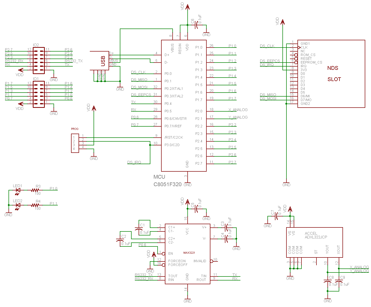

Habe ein schwerwiegendes Problem. Seit mittlerweile 2 Tagen quaele ich
mich damit rum und sehe keinen Loesungsweg.
Folgendes: Habe einen RFID Reader IC, der ueber RX/TX (ASCII) ports
verfuegt. Der reader kann nur lesen, wie der Name sagt, also wuerde TX
an den port anhaengen genuegen, aber es muss RX auch angeschlossen sein,
ansonst schickt der Reader gar nichts! Hier ist der Reader mit Link zum
Datenblatt: http://www.rfidshop.com/core-2-rfid-reader-module-109-p.asp
Der RFID chip muss eine interne Logik haben anscheinend, wie er seine
Pegel generiert. Wenn ich mit dem Oszi direkt messe (ohne Computer
angeschlossen) erzeugt der Reader ein CMOS/UART signal. Weiters sagt das
Datenblatt eben extra, dass man KEINEN max232 chip benoetigt fuer diese
Applikation. Also der Chip haengt direkt am seriellen Port. Und es
funkioniert wunderbar mit meinem Computer ueber den seriellen Port! Kann
die Tags lesen bei 9600/8/n/1.
Allerdings muss ich den Reader an ein bestehendes Board mit 8051 MCU und
MAX3221 anschliessen (siehe Schematic)! EN ist auf HIGH gesetzt,
sozusagen um den MAX3221 zu disablen! Allerdings kann ich die Daten nun
nicht mehr einlesen! anstelle der RFID nummer bekomme ich auf meinem MCU
mit display nur so komische ASCII Bloecke (11stellig). Habe auch
probiert mit EN=0 und daten ueber RS232 TX/RX an den 8051 von einem
Computer Terminal zu schicken und das funktioniert super in beide
Richtungen. Also am Display oder sonstigem liegt es wohl nicht.
Weiss jemand vielleicht Rat?
vielen dank
julia

Hallo Julia,
vielleicht hat das Modul autobaud für die serielle Schnittstelle.
Darauf deuten die komischen Sequenzen hin.
Versuch mal mit Deinem Board einige male CR (Carriage Return) zu
schicken, zum synchronisieren. Das wurde früher bei Terminals gemacht,
die an einen
Host angeschlossen wurden.
Viel Glück
