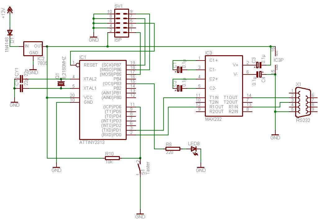

von jeroen (Gast)
ok ok,
hier ist der schaltplan.
Denn ATTINY2313 hab ich so konfiguriert das er mit dem Internen Takt
läuft.
jeroen
von Spess53 (Gast)
Hi
Wo sind die Cs vom 7805?
MfG Spess
von Bobby (Gast)
Und woher kriegt der MAX denn seine 5V ?
von Michael U. (amiga)
der MAX bekommt in der Schaltung seine 5V, rechts oben IC3P.
Das die Cs am 7805 (je 100n) fehlen, wurde schon erwäht. Die Cs (100n)
an 2313 und am MAX vermisse ich auch noch, außerdem würde ich
eingangsseitig dem 7805 noch 10...10µ spendieren, die Verpolschutzdiode
kann sonst verhindern sonst, daß der 7805 eine halbwegs niederohmige
Quelle sieht, bin mir nicht sicher, ob er das immer mag.
Gruß aus Berlin
Michael
von Thomas (Gast)
Bitte auch einen Pullup am Reset und Kondensatoren für die
µC-Versorgung.
von Knut B. (Firma: TravelRec.) (travelrec) Benutzerseite
Der Tiny2313 braucht nicht zwingend einen PullUp am Reset. Nur in EM-
verseuchter Umgebung. Die 90Sxxxx waren da viel empfindlicher.

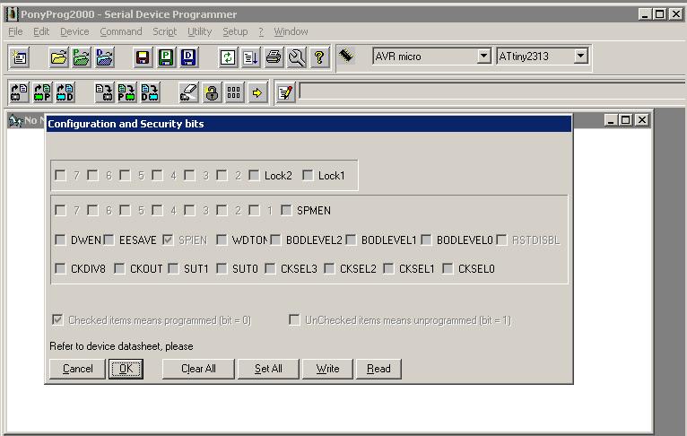

von jeroen (Gast)
mein Programm sieht zur Zeit so aus:
#include <avr/io.h>
#define F_CPU 9216000
#include <util/delay.h>
#include "pwm.h"
#include <math.h>
void init();
int main()
  int i;
  float x=0;
  init();
  pwm_init(0);
  while(1)
22
                  x=0;
23
    for(i=0; i<50; i++)
24
25
      pwm_set( (int)(255 * sin(x)) );
26
      x += 0.0625;
27
28
      _delay_ms(1);
29
30
31
32
33
  return 0;
34
35
Im PonyProg sind folgende mit einem Hacken versehen:
CKSEL2 CKSEL1 CKSEL0
Also Quarz ist aktiv.
von Holger K. (krulli) Benutzerseite
Ponyprog auf ext. Quarz (>8MHz) sieht aber bei mir so aus...
