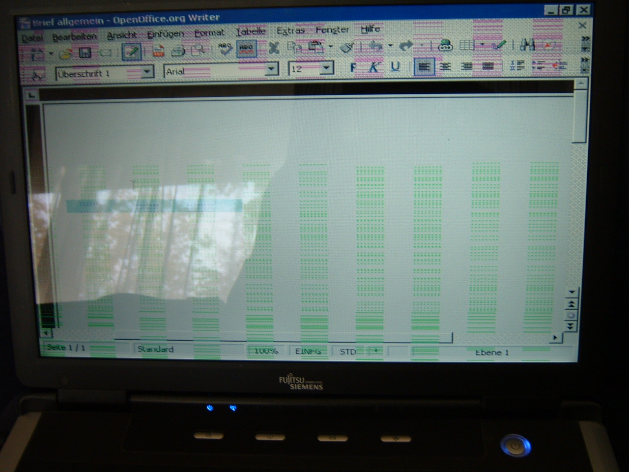

ich habe ein Problem mit meinem Notebook:
Bis gestern funktionierte es noch einwandfrei aber heute morgen ist ein
Problem aufgetretten:
Es startet nicht mehr normal, d.h ich sehe noch das Windowszeichen, kann
ins Bootmenü wechseln aber schon bei der Benutzeranmeldung bleibt der
Bildschirm schwarz. Wenn ich dann dennoch "Enter" drücke höre ich auch
den Startsound aber weiter bleibt der Bildschirm schwarz.
Im Abgesicherten Modus komme ich sogar noch ins Betriebsystem rein aber
kann auch nciht sehen was los ist und der Bildschirm sieht aus wie auf
dem Foto mit den Streifen...
Hat jemand eine Idee?
Ich vermute Harewarefehler was nicht schön wäre, da ich probiert habe
den Graphigkartentreiber zu aktualisieren und der aktuell war.
Es könnte vielleicht wirklich ein HW-Schaden sein, aber ich tippe
trotzdem auf Windows.
Versuch doch mal - sofern vorhanden - von einer Linux-Live-CD (wie z.B.
Ubuntu oder Knoppix) zu booten.
Sonst koenntest du versuchen, Windows neu zu installieren...

Leider brint Knoppix nichts, der Fehler tritt immer noch auf.
Bin aber mit der Fehler abgrenzung etwas weiter gekommen:
Habe im abgesicherten Modus den Graphigkartentreiber deinstalliert, so
dass ich wieder in das normale Windos Betriebssystem gekommen bin, immer
noch mit Streifen.
Wenn ich dann den Treiber wieder installiere und die Auflösung hoch
setzt wird das Display wieder schwarz.
scheint wirklich ein Hardwarefehler zu sein und die Graphigkarte hat
einen Knacks.
Jetzt bleibt nur noch Windowas neu installieren, davor werde ich aber
erstmal alle Daten sichern und dann mal einen Kostenvoranschlag für die
Reparatur einholen
Jan
PS: bin immer noch für Lösungsansetze dankbar
welcher grafikchip ist den im laptop den verbaut?
könnte evtl aus der grafikspeicheranbindung kommen sobald er also mehr
braucht (als die paar kb im 640x480 16 fabmodus).das dann grafikkarte
nicht mehr mag.Bei toschiba gerne der fall das die gpu defekt ist. bei
siemens???
sven
Das Fehlerbild ist typisch für eine defekte Grafikkarte. Entweder hat
die GPU einen Knacks oder eine RAM-Bank ist defekt.
Leider ist eine Reparatur nach der Garantiezeit oft nicht mehr rentabel,
insbesondere wenn die Grafikkarte onboard ist. (Bei manchen Laptops
sitzt sie auf einer extra Platine, kostet aber auch oft ein Vermögen)
Roland

Siemens hat hier eine mobile Nvidia GeForce 6800 in das Amilo M3438G
eingebaut.
Scheint aber auf dem Motherbord fest deauf zu sein, so dass wenn schon
denn schon das gesamte Bord getauscht werden muss.
Habe den Laotp gestern mal unten aufgeschraubt und reingesehen: Kabel
alle fest und nichts zu sehen.
Aber es scheint ein Problem zu sein mit dem ich nciht allein bin, im
Amiloforum klagen einige über dieses Problem nur eiige von den hatten
noch Garantie
