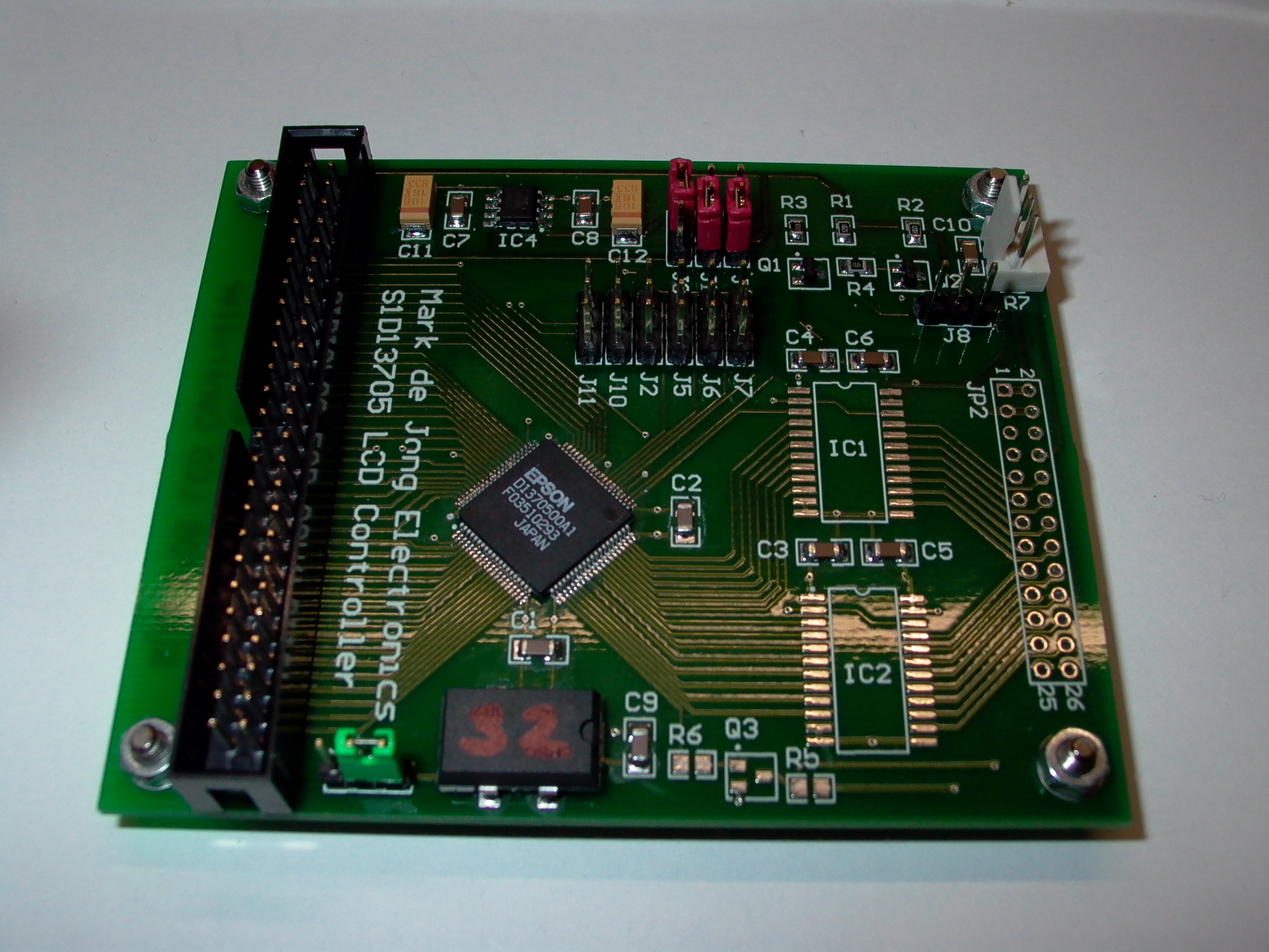

Ich habe noch einen S1D13705 hier liegen, damit kann Ich das Display
testen.
Wir brauchen aber für das IC einen adapter.
Grüße Mark,

von Mark de Jong (Gast)
Hallo Erdi,
Ich bevorzuge denn S1D13705 der hat nämlich 5 volt tolerant inputs,
er leider "nur" 256 farben, aus ne pallete von 4096.
Ich arbeite gerade an ein schaltplan dafür.
- Alle wichtige pins nach ausen.
- LCD connector on-board.
- braucht nur 5 volt eingang.
- 3Volt und 3,8Volt regler on-board.
- Clock generator on-board, oder externe clock.
- Backlight Ein-ausschalten über S1D13705 IO-pin.
Grüße Mark,

Hallo Alle,
Die LCD Controller Platinen für denn S1D13705 sind Heute angekommen.
Sehen gut aus, ich werde eine jetzt aufbauen und dann testen.
Wenn ich eine aufgebaut habe werde ich bilder reinstellen.
Grüße Mark,
von Mark de Jong Electronics (Gast)
Hier ist ein erste Bild von der Platine.
Grüße Mark,
Hallo Tharo,
Ich dabei einen adapter Platine zu machen für meine LCD Controller.
Diese adapter wird eine einfache dobbelseitige aufsteckplatine werden.
Die erste programmier versuchen sind erfolgreich.
Ich habe eine Controller Platine gemacht mit USB schnittstelle.
Grüße Mark,
