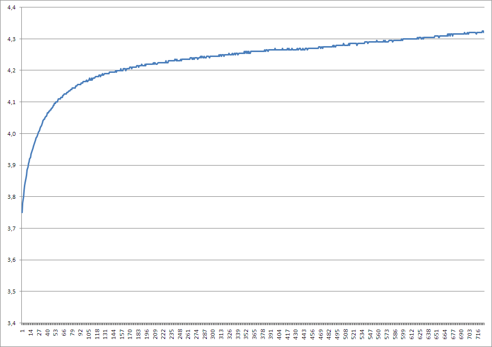

So, bin seit 1 1/2 Stunden am Laden aber meine Ladekurve hat nichts mit
denen zu tun die man im Internet findet :-/
Gleich zu beginn der Ladung steigt die Kurve schnell auf 4,3V (für alle
3 Zellen) und steigt dann langsam linear an..
http://www.basytec.de/ladung/IMAGE21.GIF
das hier sieht shcon ganz anders aus...

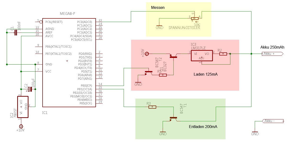

von Knut B. (Firma: TravelRec.) (travelrec) Benutzerseite
Du nimmst also einen 317er als Kostantstromquelle zum Laden? Na gut,
womit erzeugst Du dann die Ladepause? Schaltplan?!
von Paul (powl)
Die Ladepause besteht im moment nur aus der ADC-Messung.. vorher wird
der LM ausgeschaltet und danach gleich wieder ein. Wird per Transistor
geschaltet. Bemerke übrigens grad dass der eine total überflüssig ist,
den werd ich grad mal entfernen.
Die Schaltung ist nicht kompliziert. Da wäre zunächst der uninteressante
Kram wie zwei Taster und LEDs, Quarz.. Dann ein 7805 + 100µF Elko der
für den ganzen Mikrocontrollerteil zuständig ist. Desweiteren einen
LM317 (laden), über Transistoren vom AVR steuerbar an der 10V-Schiene,
der mit dem Pluspol des Akkus verbunden ist. Nebenan ein Transistor
gegen Masse (entladen, ja der Transistor wird kurzgeschlossen aber lässt
nur 200mA durch, wird quasi als Konstantstromquelle missbraucht),
ebenfalls durch den AVR steuerbar und mit dem Pluspol des Akkus
verbunden. Der ADC des AVR ist über einen Spannungsteiler auch mit dem
Pluspol des Akkus verbunden. Nun kann ich laden, entladen, Spannung
messen, alles vom AVR gesteuert. Über RS232 werden die Daten an den PC
übertragen.

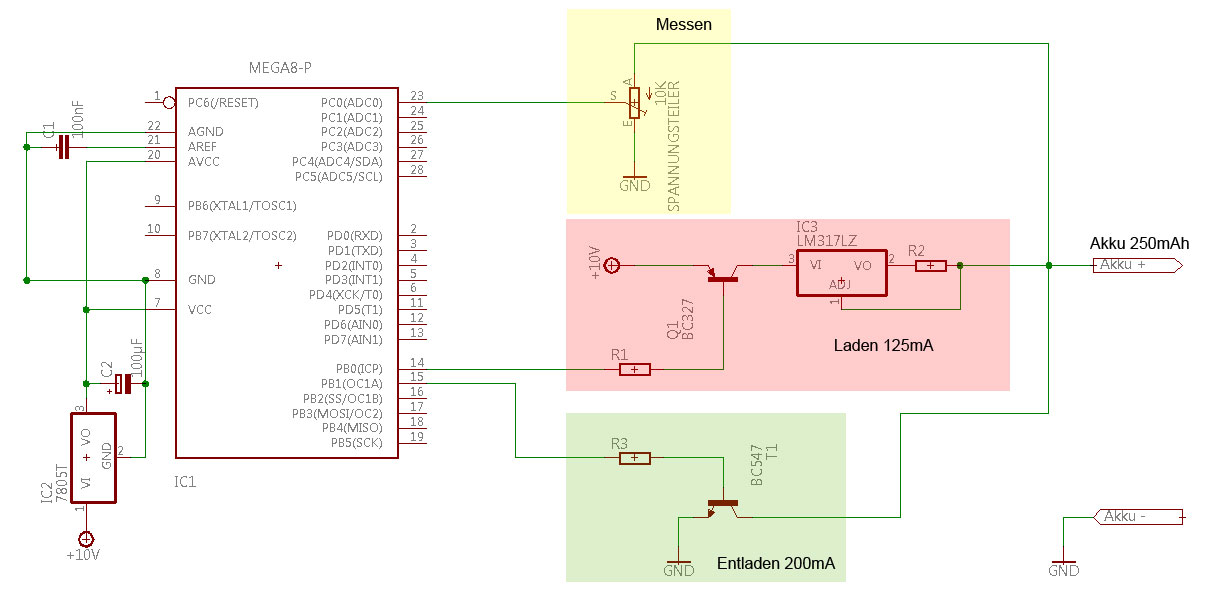

von Paul (powl)
Hier bitteschön, sry hatte gestern keine Zeit mehr. So Firlefanz wie
Status-LEDs, Schalter, Quarz, Leitungen zum Max232 hab ich weggelassen,
interessieren ja auch recht wenig hier^^
Bei der Entladeschaltung habe ich zwar auf meinem Steckboard hinter dem
NPN-Transistor noch einen PNP-Transistor geschaltet, der das Entladen
übernimmt, aber das macht eigentlich nur den Unterschied aus dass ich
das ganze nun durchschalte indem ich PB1 auf High anstatt auf Low, wie
hier im Schaltplan, ziehe.
mfg PoWl
Das Laden dürfte erstmal nicht wie geplant funktionieren, weil die Basis
von Q1 immer negativer sein wird, als 10V, egal ob Dein Controller High
oder Low ausgibt. Also Q1 ist immmer durchgesteuert. Abhilfe schafft
hier ein weiterer npn-Transistor, der an den Contoller geschaltet wird.
Dessen Kollektor kommt über einen Vorwiderstand an die Basis von Q1.
Gibt der Controller High aus, steuert der npn durch, Q1 erhält
Massepotential an der Basis und steuert durch. Gibt der Controller Low
aus, sperrrt der npn, Q1 erhält kein Massepontential und sperrt. Ich
denke, das ist das, was Du willst ;-). ADC0 würde ich noch einen
Vorwiderstand von 4-10k spendieren, falls Du mal nicht Obacht beim
Einstellen des Potis gibst, ist der Pinbuffer und eventuell auch der AVR
kaputt.
von Paul (powl)
Ah ja hast recht so funktioniert der Schaltplan nicht. Aber wie gesagt
habe ich das ganze auf dem Brotbrett schon so aufgebaut wie du es
beschrieben hast, war nur zu Faul den Schaltplan auch so umzusetzen :-)

von Paul (powl)
Hier eine aktualisierte Version
von Paul (powl)
So sieht das ganze nach ca. 1 Stunde Ladezeit aus. Verläuft seltsam
geradlinig nach oben.
von Stefan (Gast)
>Verläuft seltsam geradlinig nach oben
Was erwartest Du?
Wenn Du mit C/2 lädst, dann brauchen die Akkus 2h bis Vollladung.
Erst dann kommt der berüchtigte -Delta_U Einbruch!
