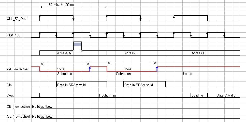

ich möchte einen SRAM ( SRAM hat 10ns Zugriffszeit ) controller für eine
Spartan 3 Starter Board von Digilent entwerfen.
Mein  bisheriger Entwurf hat zwar funktioniert, aber wie mir jetzt erst
klar geworden ist nur durch Zufall :-))
Hab nochmal die Datenblätter durchgearbeitet.
Ich brauche nicht die maximale Geschwindigkeit es genügt, wenn ich mit
50 Mhz bei jedem Takt lesen oder schreiben kann, also 20ns Zyklus Zeit.
Ich hab nicht beachtet, dass jeder Schreibvorgang mit einer steigenden
Flanke abgeschlossen werden muss. D.h. das mehrfache schreiben
nacheinander brachte Fehler.
Ich brauche also ein Write Enable Signal siehe Anlage.

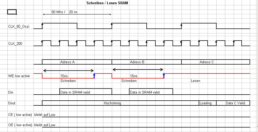

Nun meine Frage wie würdet Ihr das Problem am elegantesten lösen.
DCM aufbauen mit vierfachem Takt und eine State machine mit 4 States.
Ist das der richtige Weg ?
Ich hoffe es geht auch einfacher ? Gebt mir bitte einen Rat bevor ich in
die falsche Richtung laufe.
Gruß vom FPGA-Fragenden
P.S. Danke für die vielen Guten Infos, die ich durch das Board schon
bekommen hab.
#688206
@ FPGA-Fragender (Gast)
Takt auf 100 MHz verdoppeln und steigende sowie fallende Flanke nutzen
reicht. Damit hat man auch 4 Zustände, mit welchen man den Zugriff
korrekt codieren kann.
Dein Timingdiagramm ist noch nicht so ganz OK. Die Adressen sollten
NICHT gleichzeitig mit WR wechseln.
MFG
Falk

Gast #688242
Hallo Falk,
ich habs im timing Diagramm abgeändert.
Ich hab noch nie mit fallenden Flanken und 2 Takten gearbeitet und
versteh nicht so ganz wie ich die Abfrage schreiben muss ?
Beispiel für die Abfragen der States 1 bis 4
proces my_machine ( clk100 )
if ( CLK100'event ) then
    if Clk100 = '1' then
        if ( clk50 = '1' ) then  pinzip
            WE = '0' ; -- state 1
        else
            WE = '0' ; -- state 3
       end if ;
   else
            WE = '0' ; -- state 2
       else
            WE = '1' ; -- state 4
       end if ;
end if ;
end process ;
Oder aber
 if (clk100'event and clk100 = '0' and clk50 = '0' ) then
     WE = '1' ;
 else
     WE = '0' ;
 end if ;
end process;
Könntest Du mir ein Beispiel schreiben ? Bitte !
Ich versteh nicht wie man ein signal synchron zu verschiedenen Flanken
Ereignissen auswertet bzw. setzt
#688647
Informiere dich bnitte über Bildformate!!!
Etwa so.
begin
  if rising_edge(CLK100) then
    toggle = not toggle;             -- Hilfssignal für Taktteilung
    if toggle='1' then               -- jeden 2. Takt die Addressen
                                        hochzählen und WE generieren
      address <= address+1;
      WE_int <= '0';
    else
      WE_int <= '1';
    end if;
  end if ;
end process;
process (clk100)
begin
  if falling_edge(CLK100) then
    WE <= WE_int;                  -- WE um halben Takt verzögern
  end if;
end process;
Gar nicht. Die einzelnen Signale sind immer nur synchron zur steigenden
oder fallenden Flanke. Aber es ist vollkommen OK und sicher, ein Signal
mit steigender Flanke zu generieren und danach mit der fallenden Flanke
nochmal abzutasten. Siehe oben.
MFG
Falk
Gast #699121
alles per Hand in Excel gemacht. Die Pfeile auch.
Hab mittlerweile so viele Diagramme damit gemacht, dass es einigermaßen
von der Hand geht.   :-))
