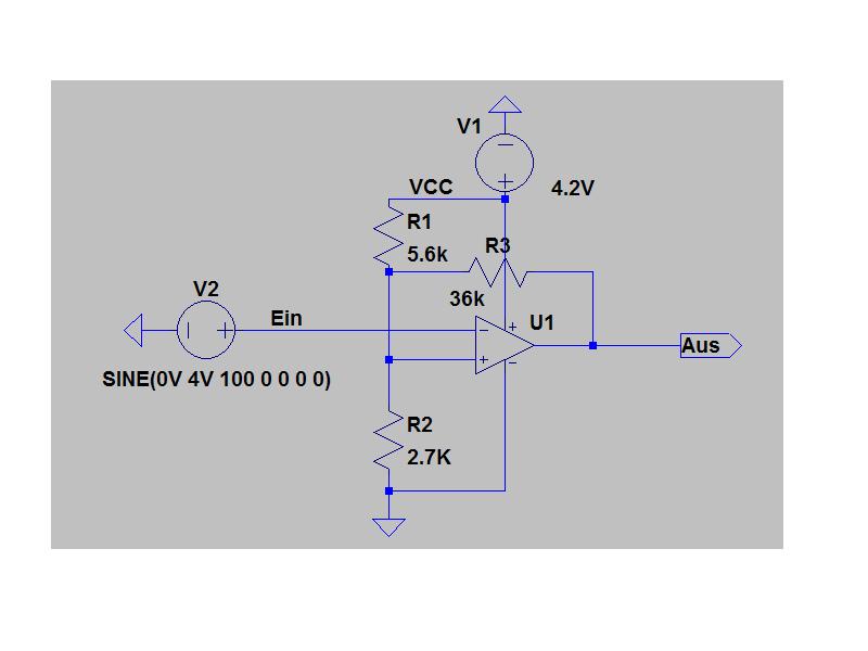

kann mir wer sagen was der Widerstand R1 in der angehängten Schaltung
für eine Funktion hat?
Die Schaltung ist ja ein Schmitt-Trigger und mit den Widerständen R2 und
R3 stelle ich den Schwellwert ein. Doch was macht R1.

Ich versuch mich mal:
R1 und R2 bilden einen Spannungsteiler. Mit ihm wird die
Schwellspannung eingestellt. Über R3 wird die Schwellspanunnung
modifiziert. Geht der OV am Ausgang auf High, dann wird zur
Schwelle noch ein Anteil dazuaddiert. Im Grunde ist R3 damit
für die Hysterese zuständig.

Wenn das Sinussignal mit einer anderen Spannung (z. B. Brummspannung)
beaufschlagt ist, würde der Komparator bei ähnlichen Pegeln mehrere
Schaltimpulse abgeben. Nach dieser Schaltung muss das Sinussignal um
einen bestimmten Betrag größer oder kleiner werden, damit der nächste
Schaltvorgang stattfinden kann.

Wenn die Eingangsspannung ungefähr dem Schwellwert entspricht, dann kann
es durch Rauschen, etc. dazu kommen, dass der Schwellwert andauernd
über- und unterschritten wird. Somit würde der Schmitt-Trigger dauernd
umschalten. Durch die Hysterese wird dieses Umschalten eines "nicht ganz
stabilen" Eingangssignals verhindert.

Ein Punkt wurde noch vergessen:
Die Hysterese macht die Flanken am Ausgang (je nach Komperator) auch
noch steiler.
Die Hysterese ist übrigens eine "Mitkopplung".

Also kann ich im Prinzip über den Widerstand R3 die Hysterese
beeinflussen. Je größer der Widerstand, desto kleiner wird die
Hysterese.
