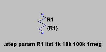

Gast #700215
Einen Parameter anlegen mit
   .step param IRGEND_EIN_NAME list 1 2 3 4 5
Und den Wert des entsprechenden Bauteils (Widerstand, Spannung, Strom,
Kapazität, was Du willst) auf "{IRGEND_EIN_NAME}" setzen (ohne
Anführungszeichen).
Siehe Bild im Anhang.

Gast #700300
Machs so wie es Unbekannter (Gast) geschrieben hat, und mach keine
Transientenanalyse, sondern eine normale OP Analyse. Dann wird
automatisch die Variable als x-Achse genutzt.
Les dir auch mal die Hilfe bezüglich des Step Komandos durch. Man muss
da nicht alle Werte einzeln eigeben, man kann auch nur Start-, Endwert
und Schrittweite angeben.

Gast #700328
Gibs zu, du hast weder die Hilfe noch meinen Beitrag richtig gelesen :)
Du musst einen Startwert, einen Endwert UND die Schrittweite angeben.
Wenn du nur Startwert und Endwert angibst, werden auch nur diese beiden
simuliert.
Und nochmal, mach eine OP Analyse, keine Transientenanalyse!
