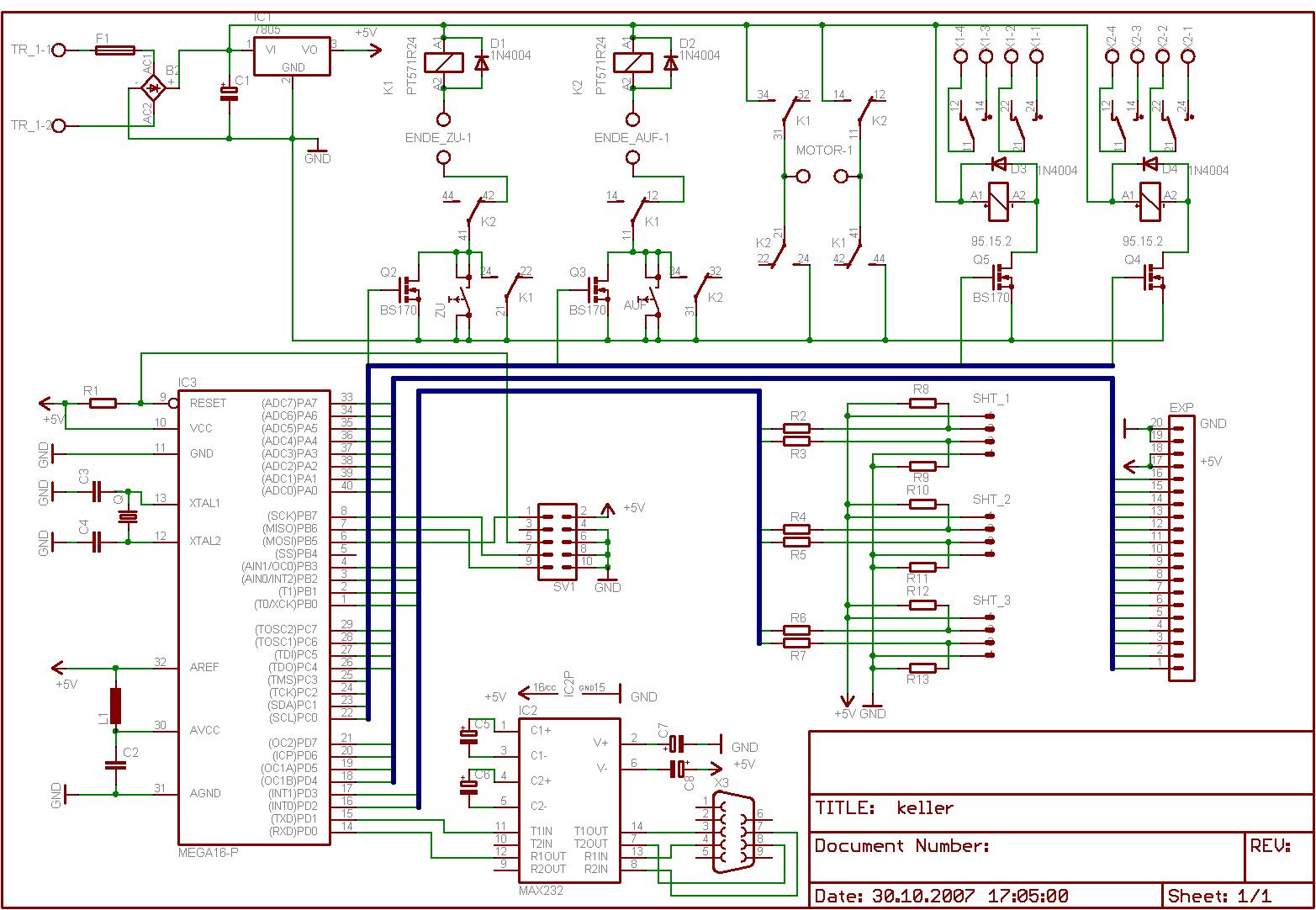

Ich will ein kleines Hausautomatisierungsprojekt aufbauen.
Im Keller wird ein Part installiert (siehe zip mit .sch und .brd)
welcher über RS232 später angebunden wird.
Es sollen auf einen Request via RS232 Messwerte von den Sensirion
SHT-Sensoren geliefert werden.
Weiterhin werden über RS232 Befehle Relais an/aus gesendet.
Q4/Q5 steuern Relais an denen dann elektrische 220V-Lüfter hängen.
Weiterhin wird noch ein Kellerfenster mittels eine Getriebemotors
geöffnet bzw. geschlossen.
siehe H-Steuerbrücke mit K1/K2.
Wie sind Eure Meinungen bzw. Anregungen?
Bin ich da auf dem richtigen Weg....
THX
Stefan

Hier das Schematic noch als jpg.
Die Leitungslänge wird < 20 Meter sein und ich brauche ja keine hohen
Baudraten. Ich denke das sollte doch funktionieren

Hi
Ich habe zwar auch schon 10-15m mit RS232 überbrückt. Aber das war zu
Zeiten, als noch richtige Treiber mit +-12V verwendet wurden. RS485 ist
aber wesentlich störsicherer. Als Protokoll kannst du doch RS232 (UART)
nehmen. An deine Stelle wurde ich ein CAT5-Kabel benutzen (gibt es
preiswert bei Pollin, sogar als Patchkabel).
Was mir noch aufgefallen ist: So wie deine Relais über die
Stromversorgung mit der µC-Schaltung gekoppelt sind, ist massiver Stress
vorprogrammiert. Da fehlen noch einige Cs und Drosseln. An den
Relaiskontakten wurde ich R-C-Glieder vorsehen.
MfG Spess

Die Kleinspannungen werden zu nah an den RelaisLastklemmen geführt, der
5-Voltregler sollte noch ein 100uF Elko und einen 100nF Kondensator
bekommen, das könnte allen anderen IC's auch nicht schaden, an den
Lastklemmen eine RC-Kombination oder Varistoren zur Funkentstörung. Bei
den oberen Relaiskontakten würden C's auch nicht schaden, eine Spule in
den 5 Volt-Versorgungskreis habe ich pers. noch nie gemacht. Eher die
Spannungsversorgung getrennt und mit Optokopplern gearbeitet, macht
weniger Probleme :-)

Wie mein Vorschreiber schon bemerkt:
Du mußt unbedingt Abblockkondensatoren vorsehen.
Pro IC mindestens 100nF, für den Prozessor 10yF keramisch + 100nF
parallel +wenn möglich Ferrit 0805 zur Trennung von VCC zum IC.
Die C´s so dicht wie möglich an den VCC und GND Pin des IC´s. Zwei
Durchkontaktierungen bei den C´s auf die GND-Plane.
Bei Deinem Spannungsregler fehlen auch die Glättungskondensatoren auf
der Sekundärseite. Schau ins Datenblatt von Spannungsregler und
Prozessor.
Wenn Du Eingänge hast, die du mit Steckern "ins Feld" führst, denke an
den ESD-Schutz, und wenn Du nur mit einer Diode gegen VCC "klemmst".
Dann ggv. noch ein Varistor oder eine Z-Diode mit Vorwiderstand um die
Eingänge zu schützen.
