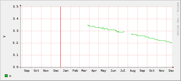

zum thema stromverbrauch: ich betreib hier seit einem 3/4 jahr einen
sensor mit einem tiny45, einem SHT11 temperatur/feuchtesensor und einem
simplen 868MHz-sendemodul (rf-solutions?) an 2xAA alkaline.
jedenfalls hab ich ursprünglich ausgerechnet, daß das ca. 9 monate
aushalten wird, wie die grafik zeigt, hab ich mich aber grob verschätzt.
die chose legt sich mit dem watchdog timer des tiny45 schlafen (im
watchdog-interrupt-modus, dh ohne daß ein reset ausgeführt wird), führt
alle 64 sek. eine messung durch und sendet die ergebnisse (dabei wird
das funkmodul über seinen enable-port eingeschaltet).
und jetzt warte ich auf das eintreffen meiner RFM12, um das ganze
umzubauen, derzeit generier ich nämlich den zu sendenden seriellen
datenstrom per bit-banging, der takt kommt vom internen R/C-oszillator
des tiny45 und der empfänger tut sich entsprechend schwer, stabil zu
synchronisieren.

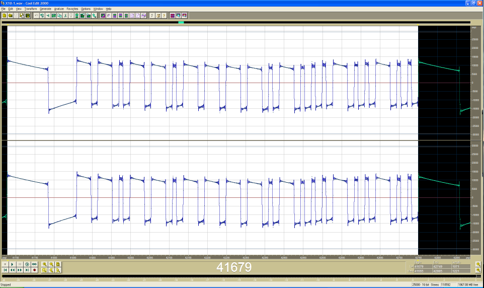

so langsam empfange ich brauchbare Signale, die Idee mit der Soundkarte
war wirklich gut. Wenn man den Filter auf analog stellt kommt übrigends
am DATA-Ausgang auch ein analoges Signal raus und man mit der Soundkarte
das Rauschen oder die Störungen auf der eingestellten Frequenz hören.
Für diese Versuche ist eine online Verstellung der Parameter sinnvoll,
das kommt als nächstes. Und auch die Dekodierung von dem X10 sollte
nicht so schwierig sein. Diese RFM Module sind wirklich schnuckelig!

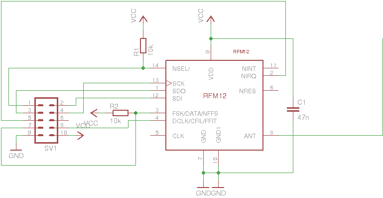

Ich habe hier auch nochmal meinen Schaltplan angehängt, vielleicht
könnte da jemand mal drauf schauen, ob da ein Fehler drin ist, den ich
nicht sehe.
Nochmal die Frage: Sendet das Modul auch wenn man nichts weiter
Konfiguriert, sondern nur die Bits el und et aktiviert?
Vielen Dank, JP
von Benedikt K. (benedikt)
Wie schnell läuft dein AVR?
von Johannes P. (jop)
Der AVR läuft mit 8 MHz.

Hat niemand eine Idee was schief laufen könnte bei mir?
(Code und Schaltplan siehe oben)
Inzwischen habe ich nochmal die Stromversorgung durchgecheckt und
sicherheitshalber noch 10µF direkt neben das Modul gelötet, falls beim
einschalten die Spannung zu sehr einbricht. Allerdings verweigern die
Module nach wie vor die Sendetätigkeit.
Über gute Ideen was man noch probieren könnte wäre ich sehr froh.
Falls es jemanden interessiert: der Fehler ist gefunden. Etwas schönes
kleines, was trotzdem keiner der vielen Leute die es gelesen haben
gesehen hat.
for(i=15;i>0;i--)
Damit lassen sich nunmal schwer 16-Bit-Befehle senden.
Was aber vielleicht interessanter ist für die Nachwelt:
Das Funkmodul versteht scheinbar auch Befehle wenn sie nach 15 Bit
abgebrochen werden. Nachweislich das "Low Battery and Microcontroller
Clock Divider Command".
Aber es geht eben nicht bei allen Befehlen ...
